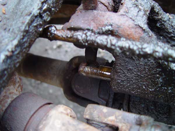

Всем привет!

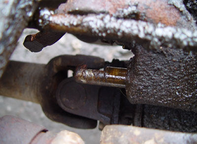

А как рычаг включения моста должен крепиться к раздатке?У меня что-то никак не крепистя....
И вылетает вот так Изображение
А как должно быть?
И второй вопрос про сцепление - как одному прокачать нормально сцепление?
А то вчера я скакал вокруг него, сливал что-то, ждал пока пойдёт без пузырьков жижа, закрытил, а всё равно, видимо не до конца воздух выгнал. Врубаютс яс треском всё равно. Свободный ход поджат - больше некуда :-(
Заранее спасибо!

Раздатка у тебя уазовская, так что не могу по ней сказать,
правда, по фотке похоже, что как у нас сделано, а значит и должно никак не крепится, просто там шайбочки и спец. пластинки пружинные на оси рычагов их так распирают, что эти рычаги в пазах штоков крепко сидят и в бок не вылазят :wink:

Про рычаги, ежели раздатка уаз, то рычаги вставляются сверху, совместно с пластиковыми шайбочками сразу два, на рычагах снизу вилка, она вставляется в спец штырек в валике кулисы, затем оба рычага центрируются и закрепляются осью. Про сцепление-лучше вдвоем, но некоторые спецы одевают длинный шланг на прокачной штуцер, отускают его в бачек, т. е. как бы закольцовывают схему, отпускают штуцер и качают, пока воздух не выйдет.
Чота для УАЗовской раздатки у меня карданов многовато :-)

теперь видно-это газоновская раздатка
Точняк, проглючило :lol:
Ну тогда смотри, чтоб у тебя рычаги на оси не болтались, их такие две пружинные пластины разжимают....

болтаются :-(
Чем фиксировать?
Что-то мне говорит о том, что не найду я узел этот новый :-)

У меня на раздатке рычаг также вываливается, но это и удобнее. Откинул его назад и не мешается, надо включить - поймал паз, придавил в сторону от ноги и назад - включил!
Конечно если гонять на ралли - неудобняк паз ловить.
