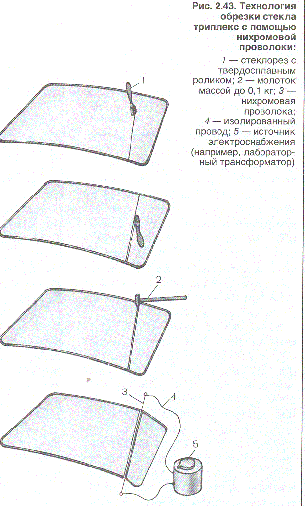

Значит такссс... прочитано в книге «Я строю автомобиль»
Для вырезки стекла из триплекса требуются большая сноровка и умение. Есть несколько способов обрезки такого стекла. Первый: на стекло накладывают шаблон по требуемому контуру и делают надрез роликовым стеклорезом с одной и другой сторон. Легким постукиванием по стеклу добиваются полного раскола по линии разреза. Затем в образовавшуюся трещину вводят лезвие бритвы, аккуратно прорезают соединительную пленку (триплекс состоит из двух стекол, склеенных между собой специальной пленкой) и отделяют легким покачиванием ненужные куски. По окончании этой операции обязательно необходимо отшлифовать кромки, иначе при установке стекла в проем оставшиеся по краям микросколы приведут к трещинам. Для предотвращения образования трещин от микросколов автолюбители обмазывают торцы стекла конторским селикатным клеем или жидким стеклом.
Второй способ отличается от первого тем, что вместо лезвия бритвы в разрез вводят нагретую нихромовую проволоку (рис. 2.43).
Третий наиболее надежный способ заключается в следующем. Изготовляют дюралюминиевый шаблон и прикрепляют его к стеклу при помощи пластилина. На насадку дрели устанавливают металлический круг, покрытый алмазной крошкой, аккуратно подводят его к месту отреза. Одновременно в место надреза подводят воду или скипидар (срез получается более ровным) и медленно прорезают кругом стекло до выхода кромки круга из стекла. Обычно на обрезку стекла триплекс (например, для ветрового стекла автомобиля ГАЗ-24) уходит несколько часов, однако в результате такой работы можно вырезать необходимых размеров стекло для своего автомобиля.
Есть ещё небольшая иллюстрация сия действия но что-то я не понял как её сюда запихать... :( Мож кто подскажет???
От себя: Из всех способов пробовал №1. Надо много мата, времени, и желания! Получилось с 5 раза! Тренировался на форточках от Запорожца :P

#19 Шурик
Шурик
  • 120 сообщений
  • Город:Пенза
Отправлено 27 Июль 2005 - 22:52
Есть ещё небольшая иллюстрация сия действия но что-то я не понял как её сюда запихать...  Мож кто подскажет???
Мужики извиняй! вот вроде все получилось :P Блин. никак не могу привыкнуть к новому оформлению сайта :angry:
