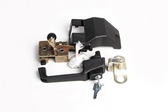

Народ нарулил такую феньку прикинул и понял что можно в принципи не замарачиваться И поставить замки от УАЗА 3151 но вот вопрос Практичность и Функциональность этого механизма можно ли расщитывать не придётся ли закрывать дверь ловким ударом ноги с разбегу Именять личинки замков Каждый Месяц
http://www.pasker.ru...ds.php?id=12368
:huh:

Всё таки разозлился и решил поставить замки от уаза 3151 Посмотрел прикинул вроде всё нормально гемороя не много главное грамотно всё разметить . Ну от класики хлопанья дверью Я думаю не куда не денешся

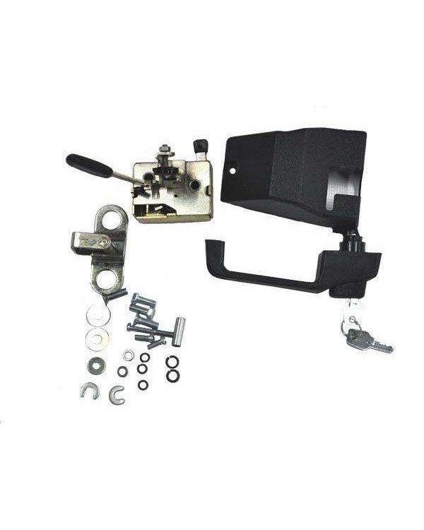

а если такой поставить
Можно. :D
А лучше наварить ушки. Под висячий замок...
