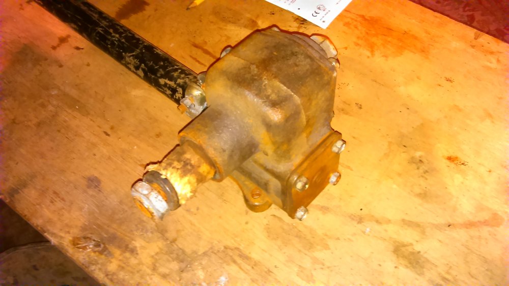

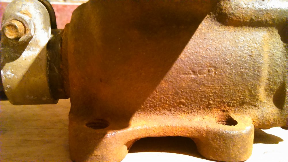

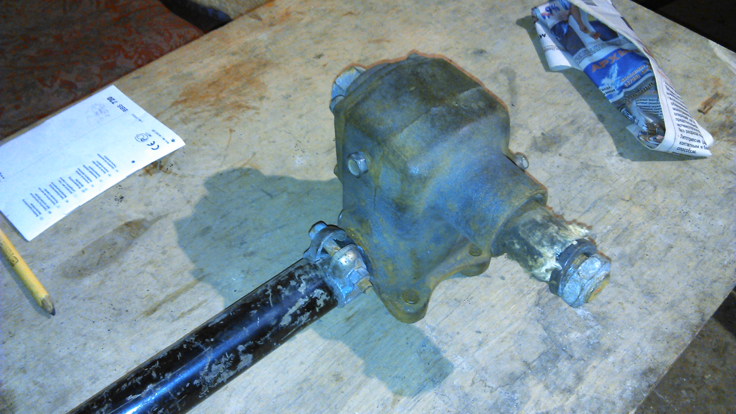

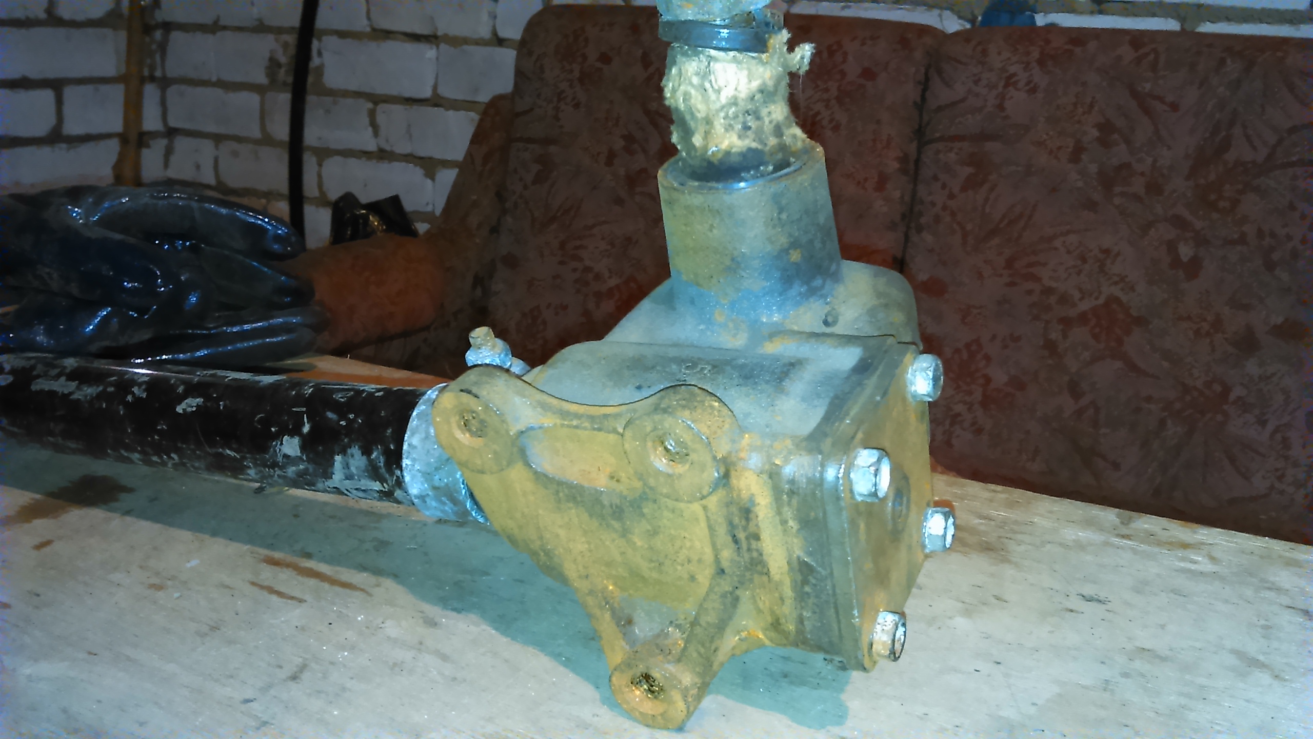

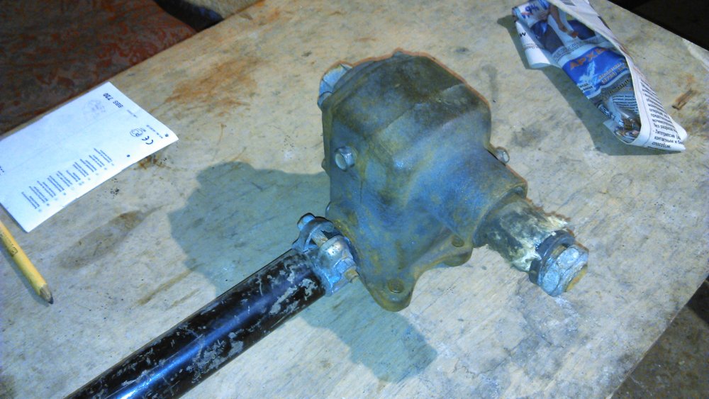

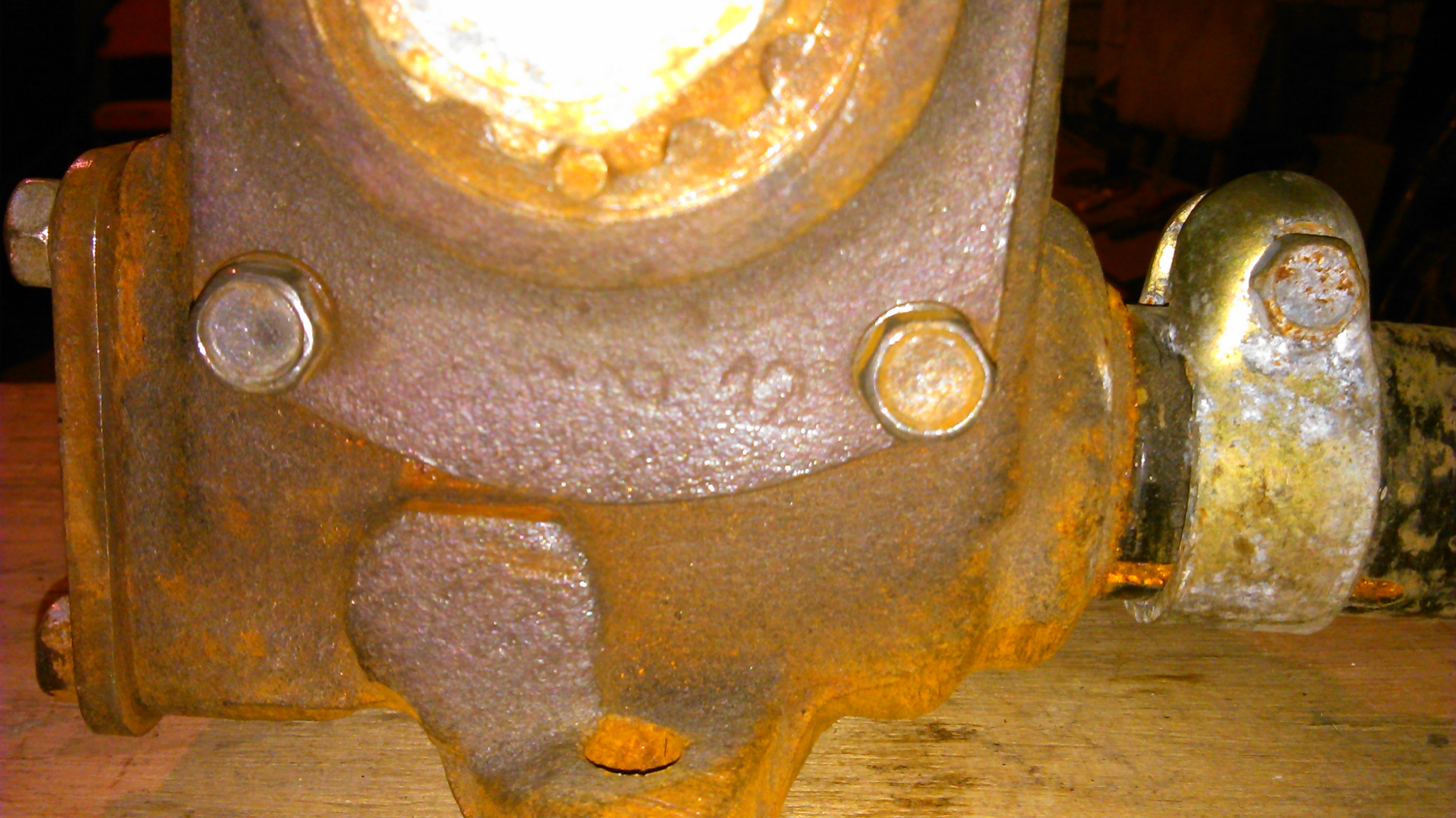

triker 468 Жалоба Опубликовано: 19 июня 2011 У УАЗа (469) червяк напрессован на рулевой вал, собственно как и у ГАЗ-69. Червяк от УАЗа подходит на ГАЗ-69, вал у УАЗ-469 длинее на несколько сантиметров, что не столь важно. Вал сошки в сборе с роликом подходит от любого УАЗа без ГУР - 469, - 3151, - 452. Картер также подходит от УАЗ - 469, но только с 4 крепежными отверстиями. В настоящее время в продаже (в Саратове) есть только с тремя отверстиями. Если удасться купить с 4 отверстиями, нужно будет просто срезать отлив с четвертым отверстием - и у тебя в руках картер ГАЗ-69. Найди через поиск тему "Рулевой вал" - там про картер и рулевую колонку от УАЗа все написано. Главный тормозной цилиндр вроде как от БТР - 60. От ГАЗ-21 не подойдет крепление совсем не такое как у ГАЗ-69. Я купил кардан УАЗовский, укоротил вал на длину кардана, нарезал на концах шлицы и теперь у меня вал с карданом.Можно хоть руль порегулировать малеха. Как я строю ГАЗон http://www.guran75.ru/forumlubiteleivnedoroznikov/28-%D0%94%D0%B5%D0%BB%D0%B0%D0%B5%D0%BC-%D0%93%D0%90%D0%97-69/15-%D0%A3%D1%80%D0%B0!-%D0%AF-%D0%BA%D1%83%D0%BF%D0%B8%D0%BB-%D0%BD%D0%B0%D1%81%D1%82%D0%BE%D1%8F%D1%89%D0%B8%D0%B9-%D0%B1%D0%B5%D0%B7%D0%B4%D0%BE%D1%80%D0%BE%D0%B6%D0%BD%D0%B8%D0%BA!.html Цитата Поделиться сообщением Ссылка на сообщение Поделиться на других сайтах
triker 468 Жалоба Опубликовано: 19 июня 2011 Я купил кардан УАЗовский, укоротил вал на длину кардана, нарезал на концах шлицы и теперь у меня вал с карданом.Можно хоть руль порегулировать малеха. Как я строю ГАЗон http://www.guran75.r...%B8%D0%BA!.html А вот снятый червяк.Снимается легко,если пресс есть мало-мальский Цитата Поделиться сообщением Ссылка на сообщение Поделиться на других сайтах
