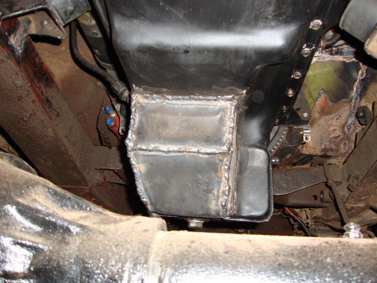

#135 zahar
zahar
    Новичок
  • Больше года в клубе
  • Pip
  • 1 сообщений
  • Город:карелия. г.Олонец
Отправлено 04 Март 2009 - 19:40
Привет всем.Может кто-нибудь ставил такой двигатель?Если ,,да,, , то с какой КПП?Поделитесь опытом.
не на шет нисана думали но не решились а вот мэрсовский 210 ( 5-ти цилиндровый 2.5 литра ) вместе с коробкой запихали даже гидрачь поместился :rolleyes: но пришлось балки передвигать !!!!!!!!
