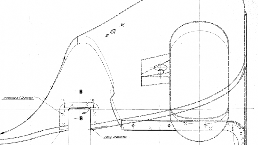

Игорь Кировск 407 Жалоба Опубликовано: 28 января Оконцовок рамы оригинал не нашлись.Пришлось делать.Что странно у Шаманского крыло без паза под них.Хотя на чертежах они есть. 3 1 Цитата Поделиться сообщением Ссылка на сообщение Поделиться на других сайтах

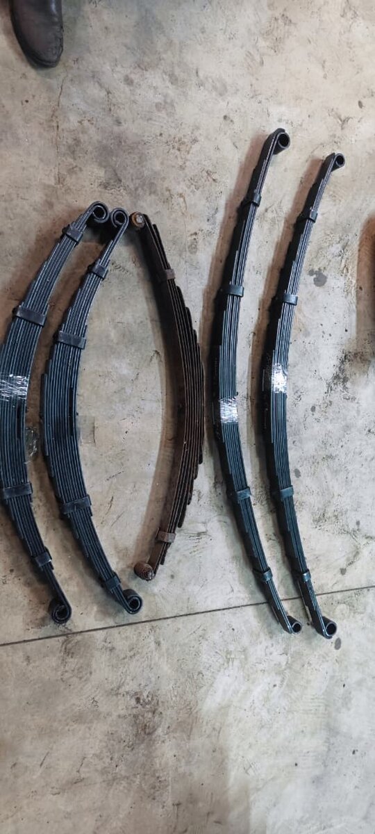

Игорь Кировск 407 Жалоба Опубликовано: 29 января Мосты будут от Газ 67 Задний есть . Ищу передний или только кулаки на него . У кого если есть отличный дайте знать в личку. 1 Цитата Поделиться сообщением Ссылка на сообщение Поделиться на других сайтах
