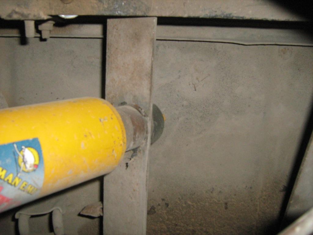

Искал на форуме способ (схему) установки амортизаторов от УАЗ на ГАЗ 69 - не нашёл - может плохо искал. Зато сегодня нашёл где посмотреть и сфотографировать "в натуре". Собираюсь пойти по этому пути с некоторыми усовершенствованиями конструкции, т.к. нет надежды на надёжную работу родных рычажных амортизаторов. Может быть у кого есть положительный опыт установки и рекомендации по подбору исходных зап-частей для изготовления кронштейнов. Фото прикреплю в ссылках.

Используя опыт о котором расказал в фото отчёте и творчески доработав технические решения установили телескопические амортизаторы на свой ГАЗ 69А. Для того, чтобы не связываться с токарными работами подобрали стандартные детали, которые взяли за основу. Для задних и передних верхних креплений это кронштейны от Газели, для задних нижних креплений использовали пальцы амортизатора тоже от Газели ( у них конический хвостовик побольше чем у УАЗовских). Для изготовления верхних передних кронштейнов вырубили заготовку из листа толщиной 10мм размером 150х150мм. Для того чтобы добилься соосности нижнего и верхнего пальцев амортизатора заготовку нажрезали болгаркой с двух сторон, согнули, а потом проварили место сгиба. Сначала не найдя стандартной УАЗовской детали передние нижние кронштейны сделали самодельные вырезали куски из Волговских кронштейнов амортизаторов и приварили к детали через которую проходят стркемянки и которая притягивает мост к рессоре(как правильно называется эта деталь- не знаю). Потом отказались от них, т.к. нашли стандартную УАЗовскую деталь. Задние нижние кронштейны состоят из приваренных пальцев амортизаторов от ГАЗели и опять же, детали, через которую проходят стркемянки и которая притягивает мост к рессоре. Варили электродами по чугуну. Обваривали и усиливали пластинками и косынками по месту. См. фото.

Перпендикулярно дороге это знаит вертикально, я так понимаю. Значит у меня амортизаторы стоят не перпендикулярно дороге. Если смотреть в плоскости сечения поперёк машины, тона заднем мосту они стоят под довольно большим углом. Верхние кронштейны расположены на расстоянии примерно 500мм друг от друга, нижние кронштейны закреплены ниже моста строго под серединой рессоры (это видно на фото). Если смотреть в продольной плоскости, то проекция заднего амортизатора на неё будет действительно перпендикулярна дороге. Угол наклона передних амортизаторов определяется положением нижнего кронштейна ( это серийная деталь от УАЗ). Верхний кронштейн изготовлен по месту, крепится к штатным отверстиям на корторых были установлены рычажные амортизаторы. Здесь главный принцип, чтобы верхний палец амортизатора был строго параллелен нижнему. В итоге передние амортизаторы получаются установленными немного под углом и в продольном и в поперечном сечениях.

Всех приветствую! Насчет военмостов Мастер прав. Если тема еще интересна, решил поделиться, как сделано у меня. Купил машину с мостами от УАЗ-469Б, сзади всё было так, же как на фото топикстартера, только балка рамы заварена листом в коробку. Вскоре поставил военные мосты, а т.к. варить ничего не хотелось, то просто взял дополнительно к двум старым подкладкам и пластинам с пальцами, еще по две подкладки задних и собрал как можно ближе к краям моста такое дело: сверху и снизу чулка по такой подкладке и снизу к нижней подкладке палец, всё это стянул 4-мя болтами потолще (длиной миллиметров 110 кажется) и законтрогаил чтоб не ослаблялось. Получилось сносно, но на кочках часто ам. стал сжиматься до упора, в результате пальцы в поперечине рамы немного повело вверх. Вскоре появились проставки под рессорами 30мм, и расстояние по пальцам амов с средних 360 выросло до 390 мм. Т.к. езжу мало, то пока ничего не менял. Однако все-таки прийдется либо вдоль машины амы ставить, уши то в мосте остались (например от того-же 53-го, на передке они себя очень хорошо зарекомендовали, а назад поперек подавно не влезут с военмостами и существующими креплениями), либо попробовать поставить назад Plaza XDrive передние от Патриота (они по мануалу 300-470 мм и бываю двуухие), правда на артикуляции это скажется не очень. А может как-то скомбинирую по два амортизатора, например и вдоль и поперек, чтобы пожестче было. Можно конечно еще лифтануться, но пока в планах только газелевские серьги, так. Чтобы свой опыт был. Еще резиновые отбойники надо бы приопустить. Короче, пока думаю, и езжу покуда, если без скачек и перегрузов, то система работает. Если сфотать не забуду, выложу, хотя должно быть понятно и так...

На данный момент всё выглядит так. Видно, что родные уши моста под амортизаторы не задействованы. Можно их задействовать, если поставить амортизаторы вдоль, либо срезать и городить то, что уже есть, еще ближе к редукторам.

Верхнее крепление , что стоит в родне на раме,при установке телескопов нужно усилять. При рычажных амо нагрузка на кронштейн распределяется вдоль рамы,а при телескопах ,- поперек . Кронштейн работает на излом. При установке амо от газ-53 при езде по говнам кронштейну без усиления каюк!. Это еще деды проходили, в частности мой отец. Кстати до сих пор ездит в свои 83 года на своем газ-69( машинке56лет) на рычажных амо, но вовремя за ними следит и здорово на них не в обиде.
