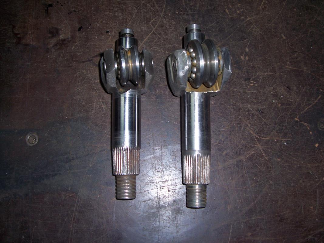

Ну а теперь на словах: 12 червяк короче 69(короче и картер 69-... относительно 69-...-Б), соответственно в картер не входит, крышка нижняя не закрывается, смещение не хилое относительно вала сошки.
12 червяк можно добыть в Волго-магазинах, он шел на Газ24, 2410, ... . Насчет 12 ролика и 12 оси ролика-где добывать не знаю(у меня был новый). В "новый" редуктор вся требуха как говорили ранее подходит от 452.
З.Ы. Подшипники, сальники, прокладки одинаковые и там и там.
З.Ы.Ы. Каталоги (особенно старые) ОЧЕНЬ полезно изучать.
Выложил фотографии в галерею(фото):
фото червяков(верхний 12-..., нижний 69-...) и рулевых валов(верхний вал 452-... с 12-... червяком, рулевая колонка 469-..., нижний вал 69-...).
Разница в длине около 5 см., думаю будет малозаметно.

Ура, починил червяка,
оказывается он просто вставляется на вал рулевого,
купил отдельно червяка и поменял.
сальник подходит от Урала 375, но немного надо обточить его.
поже выложу фото.

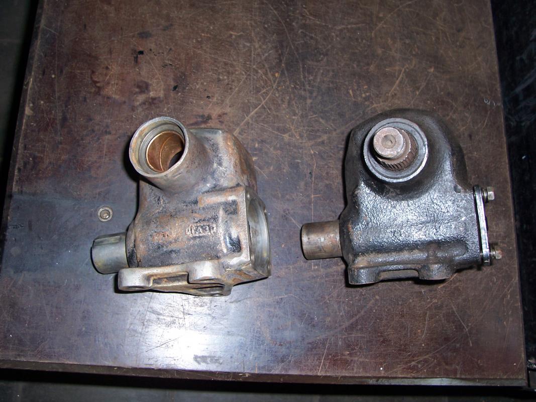

Кто может отличить визуально корпуса редуктора Газ-69.
Обратите внимание на расположение заливной пробки, все остальное идентично:
Интересно, что при верхнем расположении заливного отверстия, явно больше масла войдет, и его уровень будет выше...
На этом плакате, пробка показана в двух местах, на мой взгляд противоречиво, на главном виде нижнее расположение пробки, на выносном виде редуктора как будто бы сверху:

Слева Победа, либо Газ 21,  либо газ 69 ранний , справа газ 69 поздний,
Проще восстанавливать поздний ,потроха от 452, с ранним сложнее, но говорят подходят от газ 24 , НО я сам не ставил и не факт что это просто.
Сообщение отредактировал Алексей Попович: 06 Январь 2017 - 04:11

Ну и в продолжение100_6857.JPG 100_6858.JPG 100_6859.JPG 100_6861.JPG 100_6865.JPG    справа поздний

Но если стрелками показанное расстояние одинаковое , то просто заливные отверстия в разных местахkarteri.jpg

Кстати, на обоих корпусах нижние два крепежных отверстия М14, хотя должны быть М12.
Видимо высверливали болты и нарезали М14.
А жаль, в раме отверстия 12,5-13мм.
Либо корпус искать, либо ремонтные шпильки (М14 на М12) ставить...
