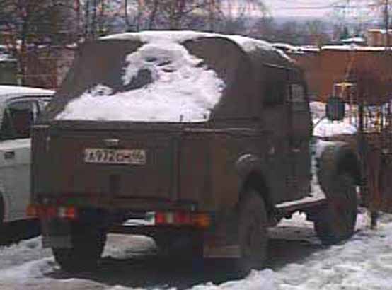

О-о-о-о!!! Вот нешел фотку которой Газик с фонариками от Газели (пасажирской)!!!! и теперь я колебаюсь!!!!!!!

Отправлено 25 Октябрь 2005 - 12:09
я думаю поставить от газели бортовой внизу кузова, и сделать повторители на верху, я вот думаю не плохоли будут видны они внизу, хотя видел пикапчик из 2104 у него такие же стоят как понимаю на заводе ставили, а по высоте получается так же и видны нормально

Отправлено 24 Январь 2006 - 11:46
вот поставил фонари задние от бортовой ГАЗели

Отправлено 25 Январь 2006 - 05:32
<{POST_SNAPBACK}>
крутой пригорок, съезд, и им пипец. Лучше бы вертикально на кузове поставил. :rolleyes:
