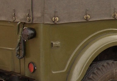

Господа, кто знает, для чего нужна конструкция, показанная на фото рядом с горловиной бензобака?
Интересно, что с правой стороны симметрично расположена точно такая.

А поближе можно? :rolleyes:

Вырезается несколько процентов из панорамного кадра - соответственно падает разрешающая спосбность. Здесь на пределе допустимого.
Поеду на свидание, тогда сделаю крупные фото.
А пока еще один вид слева и один справа в том же качестве.
Смысл же любопытства - выяснить, что там стояло, попытаться найти и воткнуть на место.

А нет каких-нибудь признаков принадлежности к спецмашинам (Радиомашина или может машина РХБЗ) ,ну кроме сфотканых? <_<
Gott mit uns!!!
#20 yu_ko
yu_ko
  • 706 сообщений
  • Город:Москва-Руза
Отправлено 18 Ноябрь 2005 - 23:11
Это радиомашина
