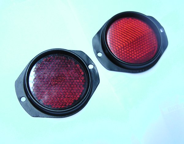

Катафоты один в один должны быть как у 69. Не можешь их описать?
Мы не дураки, мы - россияне.
Вл. Платонов
#82 Gazon
Gazon
  • 1 132 сообщений
  • Город:Москва
Отправлено 08 Январь 2006 - 10:21
Круглые, миллиметров 80 в диаметре, на металлическом основании, крепятся на два винта.
На стекле надпись "Сделано в СССР" и марка ФП-310 (но могу и ошибиться).
Поэтому и вопрос: какие должны стоять на ГАЗ-69(А)?
Если это они, в следующий возьму. Не в этом месте, так в другом, главное - знать марку.

Не могу найти их марку. Расстояние между дырками под винты примерно 10 см.
Они точно такие, как сзади на 69.

http://www.gaz69.ru/...type=post&id=92
тут есть фото. Похоже?
<{POST_SNAPBACK}>
Марка родных катафотов ГАЗ-69(А): ФП21, номер по каталогу 51-3731020-А.
Там, где я хотел их взять, марка совсем другая, так что облом...
