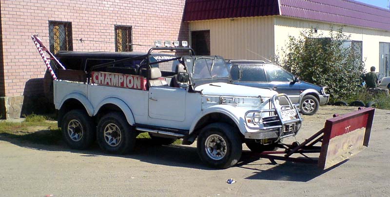

из стандартного 8 местного Газ -69 с Уазовской трансмиссией, за пару месяцев воплотилась идея создать трех моcтовый Газ-69L (6*6). Система полного привода соответствует схеме полного привода автомашины Краз. Первый и третий мост работает от одного вала раздатки. Подвесной подшипник установлен на среднем мосту. Все три моста Венгерские. На каждой ступице устоновлены трещетки ( HUB).

из стандартного 8 местного Газ -69 с Уазовской трансмиссией, за пару месяцев воплотилась идея создать трех мотовый Газ-69L (6*6). Система полного привода соответствует схеме полного привода автомашины Краз. Первый и третий мост работает от одного вала раздатки. Подвесной подшипник установлен на среднем мосту. Все три моста Венгерские. На каждой ступице устоновлены трещетки ( HUB).
молодцы! Но какова цель третьего моста? На грузовиках уменьшают давление на грунт, на и так легком газике какой смысл? А так конечно классно :)

Отправлено 23 Февраль 2008 - 10:18
изначально это был спортивный интерес, но когда мы выиграли спор (ящик водки) у TLC 100 VX в старинной русской забаве "перетягивание каната", поняли, что способны на многое!!!

если оба задних ведущие, то что за раздатка стоит с дмумя приводами назад?
На стандартной Уазовской раздатке переделали вал привода переднего моста, т.е прилепили еще один фланец на кардан. Таким образом передний и последний мост включаются одновременно. Благодаря трещеткам на каждой ступице можно регулировать кол-во ведущих колес !!! Кстати редуктор третьего моста заблокирован. А теперь представь сколько этот БУЛЬДОЗЕР может утащить!!!!!!!!!!!!!!!!

А задний мост перечулкован?Как выполнена задняя подвеска?Фото на вид снизу можно?

Была конструкция в 80-ых самодельная, трёх мостовая, мосты УАЗ, кабина от "колхиды". В технике-молодёжи была статья создателей о работе над машиной, и ещё она участвовала в пробеге по соц.странам кажется... давно было...На той машине задняя подвеска балансирная, а у вас задний мост подвешен на своей паре рессор. Компоновка такая нам пришла вместе со Студебеккером с которого срисовали ЗИЛ-151 затем ЗИЛ-157. КРАЗ, КАМАЗ, УРАЛ имеют проходные цилиндрические главные пары без промежуточной опоры, довоенные многоосные авто были с червячными главными парами, и тоже без промежут. опоры. Как переделали раздатку? И как тормозит задний мост?
