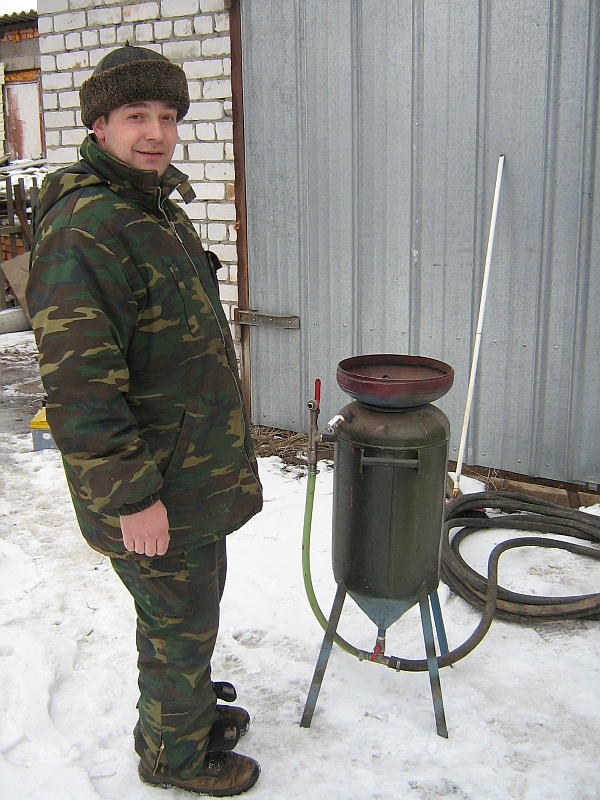

выкладываю фотки девайса самопального из пропанового балона(на фоте мой кум УАЗовод ака.Sheriff), работает без прериканий - одно "но"- компрессор рекомендуется с производительностью около 5,5 кубов/мин.
можно конечно соорудить и из Зиловского рессивера или вообще из углекислотного огнетушителя - тока при чистке больших поверхностей(деталей) - часто перезаряжать песком приходица.
я например в этот сразу два ведра песка заряжаю и работаю...

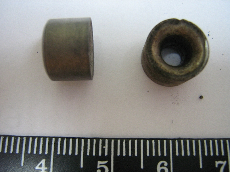

тутже фотки сопла и сопладержателя. сопла выточены из корунда(или как там его), могу у токаря уточнить: из чего именно, как и чем он их точил.
а противогаз - это идеальное ИМХО средство индивидуальной зашиты :lol: ... тока со сременем стекла менять приходица.
сейчас хочу соорудить компрессор из двух Зиловских или камазовских, чтобы производительность была около 0,5-0,7куба и попытацца этим пескоструем поработать. по результатам отпишу.

#37 zov
zov
    Новичок
  • Больше года в клубе
  • Pip
  • 10 сообщений
  • Город:г. Далматово
Отправлено 21 Март 2009 - 14:45
Схемку принципиальную не кинешь, что зачем и куда дует? Какой объем и за какое время можно обработать?
Что не прибито то мое, что могу оторвать то не прибито.

#40 Bolt
Bolt
  • 187 сообщений
  • Город:гор.герой Волгоград
  • Интересы:ретро автомобили
    961-675-ОО-ЗЧ
Отправлено 02 Апрель 2009 - 14:11
дело не в схеме.всё упирается в компрессор!у меня на четыреста литров,качает 15 атмосфер.песочить хватает,но хотелось бы побольше!
полностью согласен в этом вопросе, для такого девайса рекомендуется компрессор с производительностью от 500л, давление, ИМХО, в данном случае не особо кретично, но не менее 6-8 атм.
схемку приципил, нарисовал как смог, прошу сразу камнями не кидать,
по схеме:
в бак засыпаем через горловину песок, открываем общий вентиль - придерживаем пробку, давление в нутри бака позволяет её удерживать в закрытом состоянии. можно поступить проще, вот так http://cavewildwind....d.ru/pesok.html приварить закрывающуюся горловину. но ИМХО, заыпать песок не удобно, и потом пробка на резьбе с песком и пылью будет плохо дружить.
далее регулируя подачу воздуха в бак и подачу песка из бака добиваемся устойчивой струи песка.(когда будет как надо - сразу почувствуется :-))
вентиль сброса давления из бака нужен когда мокрый песок подвисает в баке и нужно сбросить давление чтобы открыть засыпную варонку или когда песок закончался и надо перезаправить.
по опыту работы могу сказать что засыпать больше двух ведер сразу нет смысла.
по разсходу и производительности:
компрессор
-500 л/ч
-рабочее давление 8 атм
с худшими характеристиками пока не пробывал, но собираюсь в скором времени - по результатам отпишусь.
в зависимоти от сложности покрытия расход, ПРИМЕРНО!!!, ведро песка на кв.м., но повторюсь это примерный расход в обычных условиях.
т.к. например недано знакомому обдирал диски литые на ниву, обычные К&К, на 5 спиц/лучей, на два диска израсходовал ведро песка, и еще ТРИ!!! ведра на оставшиеся два диска... на последних грунтовка была настолько хорошая - снимал в час по чайной ложке, изматился...
так что указанный расход - весьма относителен.
