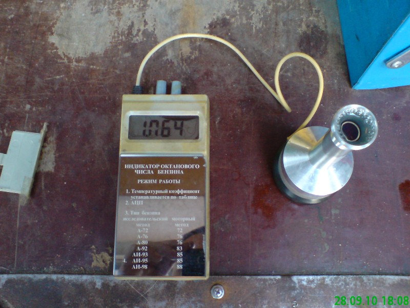

А ты отстаивать не думал? Если в открытой емкости то хватит и пары недель чтоб бензин 95=>80 , вот только бы найти октандетектор (или как еще измерять, и я думаю твоя проблемма решится). А вот я пока на свой вопрос так и не вижу перспектив ответа...
