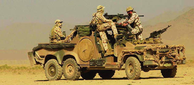

Или вот еще . Труб море. А толку ??

'Владимир М.С.'
Вот еще фото, как я вижу произошло некоторое недопонимание... На ГАЗ69А, каркас пока не закончен..
Парни !
Фраза " Море труб. А толку ?! " относится к к приложенной мною фото пятнистого ГАЗа. Вот там при кувыркании машины водитель и штурман бьются телом о все боковые , а головой и о боковые и о верхние трубы в пределах ( предположим) натяжения ремня.
Я говорю, что по чистому 69 -му по передней дуге вопросов нет. Она расположена и визуально нормально и по рекомендациям умных требований , за головой водимтеля.
А эта же дуга на Ашке, не может конструктивно быть установлена за головой.
И визуально не смотрится.
И никто еще эту проблему не решил.
