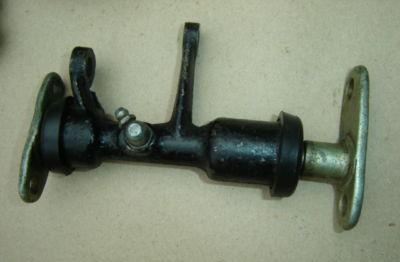

#9 Я.Жора
Я.Жора
    Новичок
  • Больше года в клубе
  • Pip
  • 23 сообщений
  • Город:Kammerstein
Отправлено 09 Май 2008 - 14:34
О.К. Всем большое спасибо,
возникает другой вопрос,
если я поставлю двигатель на своё место, надо переделывать педали или можно родные спасти,
валик придется переделывать ( фото), как лучше сделать
есть у кого нибудь наглядное пособие, (за фотографии был бы очень благодарен)
#10 слава
слава
  • 193 сообщений
  • Город:Москва
Отправлено 12 Май 2008 - 14:11
[ Педали можно оставить родные.
Колокол 21 двигателя немного шире родного
Валик остается родным. Часть валика к которой крепятся тяги прикручивается к колоколу, а вторая маленькая ставиться с внешней стороны а длину регулируешь шайбами, я только дырку побольше просверлил. Ты ремонтируй мотор ставь на раму а проблемы решай по ходу действия.

#14 new_Vano
new_Vano
  • 107 сообщений
  • Город:74 Уйск
Отправлено 19 Июнь 2008 - 23:34
а много ли ты проехал с родным приводом (тем, что на фото) и с УАЗовским сцеплением?
У меня на таком валике дырки разбило и разорвало через 3000 км. Заварили полностью и просверлили новые. Хватило еще тыщи на полторы. Видимо корзина уазика намного жоще, чем родная. Пришлось переделывать привод сцепления на гидравлический.
#15 Я.Жора
Я.Жора
    Новичок
  • Pip
  • 23 сообщений
  • Город:Kammerstein
Отправлено 16 Июль 2008 - 17:01
Привет new_Vano,
на твои вопрос сколка я на этом сцеплении ездил, должен ответить, к сожалению не одного дня.
я его нашел в полном развала, и с тех пор пытаюсь вастоновить.
родной привод я не стал использовать. Выточил новый па уже, чтобы не переваривать крепления на раме. Подогнал и приварил ушки и так далее.
Но честно признаться, сооружение временное уж детишки дождаться не могут когда газик наконец-то заработает, а я один из них. :))
new_Vanо, прошу тебя по возможности сделать Фотографию или рисунок как ты решил вопрос соединения главного цилиндра сцепления с педалью сцепления.
за ранее благодарен.
