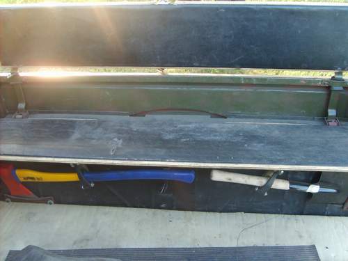

За неимением родных тяг ,решил примастырить резинки от жигулей для крепления лавочек и обнаружил под одной из них какое то крепление в виде металической полосы и застежки. Для чего оно? Подскажите. :blink:

Под лавочками крепилась лопата , топор, и трубки каркаса тента.

Да снизу на картинках из "азбуки", нарисован топор. только по моему обух не даст лавочке опуститься до конца.
Дуги тента, штатно установленные поперек кузова, вставлялись в те же отверстия, только вдоль. В этом положении они проваливались гораздо глубже и становились поручнями чуть выше спинки.
Трубки каркаса, убирались в чехол и крепились на правый борт, ниже спинки лавочки. Боковые рамки убирались в задний борт, там же хранился буксировочный трос. Сам тент убирался под водительское сиденье, по видимому то же должен был быть чехол.
Лопата крепилась на левый брызговик, ниже лавочки, там есть две кузовные гайки.
А вот скобу и что там еще нашел, пожалуйста сфотай.

Артем , Олег спасибо. Артем сфоткаю завтра. По моему ты прав на счет топора, только он должен быть небольшим. А мешать он не должен , там расстояние позволит. :(

Похоже существовали разные варианты использования жизненного пространства. В моём случае оригинальное крепление лопаты расположено следующим образом: http://www.gaz69.ru/...p...1020&pos=39
Топор крепится аналогично с противоположной стороны.
P.S. Главным персонажем снимка является мой пес, так что крепления лопаты плохо видны и, к тому же, лопата - чужеродная. Собирался прокатиться в ближайший лесок, поэтому родную саперную лопату заменил.

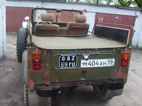

Вчера сшил чехол для направляющих дуг от тента.Сегодня закрепил под лавочкой.Сделал накидушку назад ( материал для плащ палаток). Закрепил лавочки резинками от жигулей.Еду на охоту . Фото новшеств вылажу завтра вечером. ;) Кстати книгу вчера скачал и поизучал. Вставил дуги как поручни.
Артем, ты прав, там крепится топор. У меня он там и ездил все время до тех пор, пока штурман его на последних покатушках в лесу не оставил. Стандартный большой топор (советский) там помещается очень здорово, единственное - это мне пришлось укоротить рукоять топорища на 2см по длинне. Лавочка закрывается без проблем и ничего не мешает.

Я приехал. Обалденно покатались по лесам и полям. Новые фото в моей галлерее. А тут что обещал:
