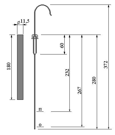

Здравствуйте!
Скоро буду запускать двигатель своего газика,
А масленый щюп утерян ещё предыдущим хозяином ...
Кто нибудь может подсказать размеры масленого щюпа для двигателя М20,
я хочу его сделать из УАЗавского ...

Отправлено 11 Август 2006 - 14:51
Может кто эскиз сбросит ???
Буду очень признателен :)

Ок! Хорошо бы но далековато будет,
Всё же нужны размеру, я тебе на мыло напишу,
По обьёму масла неполучится померить, т.к. я убрал фильтр тонкой очистки и масленный радиатор,
а фильтр грубой очистки заменил на жигулёвский, установленный через переходник от двигателя ниса-жук

___.JPG Вот размеры масляного щупа!

Спасибо Gazon за предложение!
Chernacov уже успел сбросить чертёж :)
