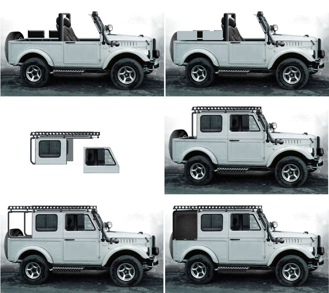

Приветствую! Наработал эскиз, как буду делать. Конструктивизм в основе. Может что упустил. Кто чего дельного подскажите.
1. Крыша панорамик, 2-створчатая, обе половины подвижные (прозрачный пластик, тонировка)
2. Багажник верхний выдвижной. Выдвижная часть совместима с багажными стойками задними.
3. Кресел 2 полноценных, удобных (от SAAB Cabrio) и 2-х боковых, складных «детских» - нету пока, и незнаю, какие подойдут - неискал еще.
Пишите.
14.10.06 г.
Несколько месяцев спустя. За это время, в процессе общения с соклубниками мои хотелки изменились. Вырисовалась четкая направленность работ. Это автомобиль Трансформер. Преобразующийся в кабриолет, пикап, крытый комбинированной крышей внедорожник. Для новичков и интересующихся: здесь я предложил к обсуждению свой вариант Трансформера. Вы найдете ряд интересных решений по устройству, компановке, креплению жесткой криши, компановке салона, сидений. Интерьер, экстерьер, различные разумные решения, подсказанные соклубниками.
02.11.06 г. И еще новая тема - в процессе работ, вместе с необходимой рамой куплен ГАЗ 69А. Так что теперь тут и по Ашке будет много чего путнего. Ибо всем клубом считай шаманим.

Второй вариант-круто!
Но зачем запаску сзади?Или ты водительскую дверь будешь делать широкую?

Водительскую широкую. Рост 182 у меня - складываться в родную - проблема. Железо в плохом состоянии - восстановить раритета неполчится из него... Крышу наварили пахабно, порипали борта... Так что придется внести изменения. Минимальные. Родным постараюсь оставить как можно больше. Чтоб стиль непахабить особо. Дверку, зеркала - чтоб пообзорней, запаску назаднюю дверь. В салоне ничего вообще менять нестану - рль панель все родное пусть, кожей тока торпеду отделать. Только кресла заменю. И форточку лобовую оставлю конечно. В сносном состоянии. Крышу планирую прозрачную. Чтоб снять все можно было, а багажник сдвитуть на корму. А на кртинке это покадровая раздвижка багажника, планирую его со стойками багажными чтоб выдвигался. Верхний вид - собранный, второй - выдвинутый, третий - выдвинутый с тентом.

Подумай насчёт возможности полностью снимать крышу. покатушки на кабриолете стоят того, чтобы поморочится чуток.

Согласен. Панорамиком, как планировал неотделаться тут... Тогда и дверки целиковые неполучится. И лобовую раму оставить родной - восстанавливать (прежний хозяин перемудрил с крышей... сваркой силньо пописал все....) Делал кто сьемную жесткую крышу? Лобовое крепление интересует...

Двери могут быть и цельные, лобовое нескладным. Есть такие машины, например долго обсуждавшийся здесь газик из журнала "Автомобили и цены", у кого-то вроде был скан. Там лобовое было нескладным, двери цельные. такая компоновка позволит ставить и крышу, и тент с дугами. я кстати тоже заморочился на жёсткую съёмную стеклопластиковую тёплую крышу. чтобы на зиму ставить, а летом пусть валяется вгараже, тент рулит.

Ага... Диггер, смотри - дверки всеже делать разборные (только замки дверные вписать в дверцу), а жесткую крышу со всей ботвой (понорамной оргстклянной крышей и багажником раздвижным) сьемной. Только лобовое нескладное, с замком-креплением под крышу, а рамка чтоб всеже родная и подьемная. Как думаеш? Немного наворотов, дублирующих функций? «Трансформозавр ГАЗ» (Тиранозавр Рэкс). Но по кабрио - точно с тобой сгласен.... грешно лишиться плюса огромного.... Продумаю эскиз

я делал съемную крышу встретимся посмотришь, только я рамку переделывал, а то мне с таким же ростом в родную ничего не видно было :)

Илья, привет! Да с рамкой чегото и несрастается у меня на эскизе даже... ОК

У меня рост 183см.Проблема с левой дверью как и у вас.Пока езжу на кабриолете.Осенью одену тенд. Тоже начинаю морщить лоб о жесткой съемной крыше(зима впереди).Будут умные (на мой взгляд) мысли-обсудим.

ОК... сейчас переделываю эскиз - выложу. Диггер вовремя напомнил о кабриолете, аж вздрогнл я, что залепил бы все... Илья про раму тоже подсказал - перерисовываю такчто. Вообще пришел к желанию мастерить ТРАНСФОРМЕР. От кабриолета, в читом виде как он есть, только с дугой безопасности (ее сьемной делать нецелесообразно) до «накрытого» комбинированной крышей: сзади тент, крыша одельно панорамик с оргстеклянными створками, пластиковые боковины пассажирсие, с оконцами-форточками, каркас с багажником раздвижным. Все сьемно-разборное. Можно почастям снять - комбинируя кузов, либо целиком скинуть - до кабрио. Полагаю тяжеловат только будет, с трасформнаворотами .... ждитя эскиз то...... да что в голову придет, пишите, сварганим сообща, что кому понравится.

Какое состояние? Пусть не работает, но должна быть полная комплектация и, обязательно, внешний вид нового аппарата.
Рост 192, проблема с удобны обзором решилась установкой нивовских сидений - теперь удобно и всё вдно без проблем. они получились ниже штатных плюс регулировки. так что дело не в рамке

Дорисовал, дарагие мои. Кабрио, с дугой (без подпорок, скорее крепеж под крышу), задние сиденья по стандартному принципу, только пошире и обитые. Средние продумаю сделать еще шире, поудобнее. Под крышу которые войдут. Чтоб полноценными относительно были. Кресло детское опятьже пристегивать. Спинки раздельные и складывающиеся индивидуально на задние сиденья (с наружи железная спинка, в сложенном виде железом вверх). Крышу описывал уже, верх панорамный, оргстекло, сдвижные 2 створки. Багажник тоже выдвижной, вместе состойками задними.

Насчет крыши из оргстекла подумал три раза, бюджета на жидкокристаллическое затемнение врядли хватит, а башню на солнышке в пробке напечет на раз.
А что касается крепления крыши к рамке лобовухе, как вариант заклепки с резьбой. Девайс ставится в предварительно просверленное оттверстие заклепочником и после завершения установки выглялит как аккуратный люверс с резбой внутри диаметром до 8мм. Далее болтик аль барашек, для жесткой крыши трех точек крепления за глаза. Во всяком случае мне эти прибамбасы попались на глаза случайно, и помогли решить кучу проблем с установкой зеркал, лееров и т.д.

сдается мне, дэвайс из металла неочень прочного изготовлен, несталкивался. но удобно очень. Гайку, или циллиндр с резьбой внутренней вваирть... крышу плотнее прижать нужно - в 2-х местах достаточно. По крыше у нас в Карелии требуется герметичность, солнца мало, зеркальной тонировки достаточно :). Вся крыша максимально герметична. доработанный эскиз в галлерее

Была пластиковая крыша на ЛуАЗе... Крепления в двух точках мало, делал 4...
И еще, я бы присмотрелся к такому варианту: раздельная крыша.
Две части: одна над передними сидениями, вторая - дальше. Тогда можно снять заднюю часть, машина почти открытая - а дождь не страшен!
Еще по опыту: по стыку и болтам течет, передняя часть должна идти внахлест сверху на заднюю и не иметь болтов на верхней поверхности.

Samson, данке шон огромное. Личный практический опыт - вешь! Думаю конструкция надежная такая: внахлест сверху крыша, четверть в раме с уплотнительной резиной, а крепление 3-4 штуки притяжки., как назвать незнаю. Пылесосы дно такими крепились. защелки-притяжки. Герметично будет. Кстати и по бортам тоже крепление. Четко прижмет резинку то, течи небудет, и быстро, без инструмента монтаж. Только шканты надо, чтоб фиксировалась. Разборную крышу нецелесообразно в моем варианте, и стык лишний. Получается жесткая крыша до багажника тентованного, и панорамная крыша (с которой гемороя будет немало, подозреваю). Все возможно желаемые варианты можно скомбинировать.
