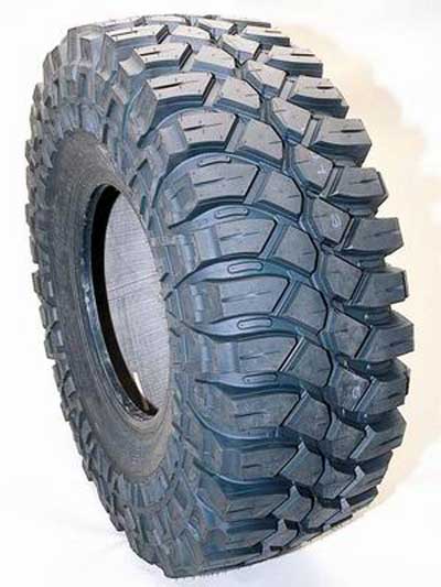

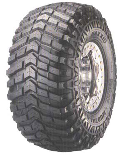

А зачем от траХтора то ставить? В чём смысол? Ведь есть хорошая специальная резина для внедорожной эксплуатации такие как примеру: SuperSwamper TSL Bogger - для езды в колее, по глине, грязи, глубокому снегу, песку; SuperSwamper TSL SX - для езды в колее, по камням, корягам, бревнам; SuperSwamper Radial более мягкие и легкие предназначены для езды по болоту, глине. Довольно "зубастая" резина и значительно дешевле - малазийская SIMEX Extreme Trekker и SIMEX Jungle Trekker 2. Она великолепно выбирается из колеи и очень хорошо себя ведет как в глиненной, так и на каменистой почве. Не очень она хороша в зимних условиях. Заслуживают внимание шины Я-192, которые в принцепе предназначены для реального бездорожья. Она, как и все подобные отечественные шины очень жесткая ("дубовая"). Неплохо ведет себя на сухих камнях, хорошо цепляется за грунт и не дает сползать в колею, нормально идет по снегу. В грязи на ней ехать можно, но легко "зарыться" по мосты, также как и провалиться в болоте. Кроме того у неё плохая устойчивость на мокром асфальте. Про шум и говорить не стоит. Цена естественно несравнима с импортными шинами, но хоть это приятный факт.
