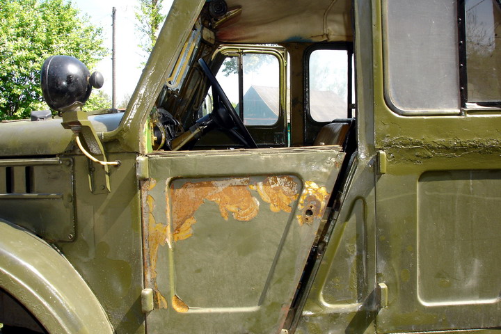

Вот на ашке стоит дверь от восьми местного.Явно меньше...
У меня-то же самое, только на 8-местке. Короче, вопрос ясен. Спасибо, мужики. Не знал, что у меня дверь-не родная.
