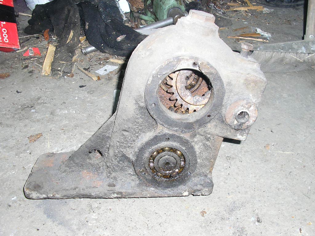

Фотографии коробки отбора мощности, нашел Вован(Екатеринбург) на одном из польских сайтов:
Изображение Изображение Изображение

нашел еще,но эту видел живем щупал и промерил всю :rolleyes: :D
Как я понял, шестерня которая выходит за корпус КОМ стыкуется с шестерней на вадущем валу раздатки, КОМ прикручивается сверху раздатки.
Вопрос: Шестерня на ведущем валу раздатки косозубая, а на КОМ - прямозубая, как они стыкуются между собой?
наблюдательный :D B) я когда фотки сотрел этим самым вопросом задумывался, но спросить было не у кого,когда эту ком увидел --то все встало на свои места- ком была с раздаткой там на валу стоит 2 шестерни одна косозубая другая прямая ---которая премая для ком ------ рс. как выяснилось на газ 46 стояла такая ком опосля если удастся выложу эксклюзив :rolleyes: B)

Отправлено 31 Октябрь 2006 - 10:38
Фу-у-х, теперь все понятно. А то я уже с раздатки крышку снимал, смотрел как же оно может стыковаться. Там на валу наверное еще шлицы вытачиваются для второй шестерни. Ни у кого нет такого чуда? Хотелось бы увидеть оригинальное исполнение. Собираюсь делать привод на лебедку, голова пухнет думать, как лучше сделать.
нет шлицы есть в стандарте у всех , шестерня на валу широкая но шлицы на ней не на всей поверхности ---это как раз место для 2 шестерни. B)

Отправлено 01 Ноябрь 2006 - 23:44
В очередной раз удивляюсь продуманности конструкции этого авто. Ну почему сейчас нет подобного?
Наверное проглядел я эти шлицы, не то смотрел прошлый раз. Может на ведущий вал налезет шестеренка с промвала? Нужно будет попробывать. Спасибо за информацию. B)
нет размер не тот она меньше :( B) ;)
