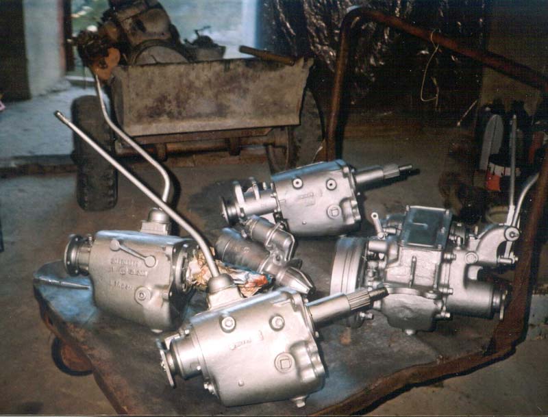

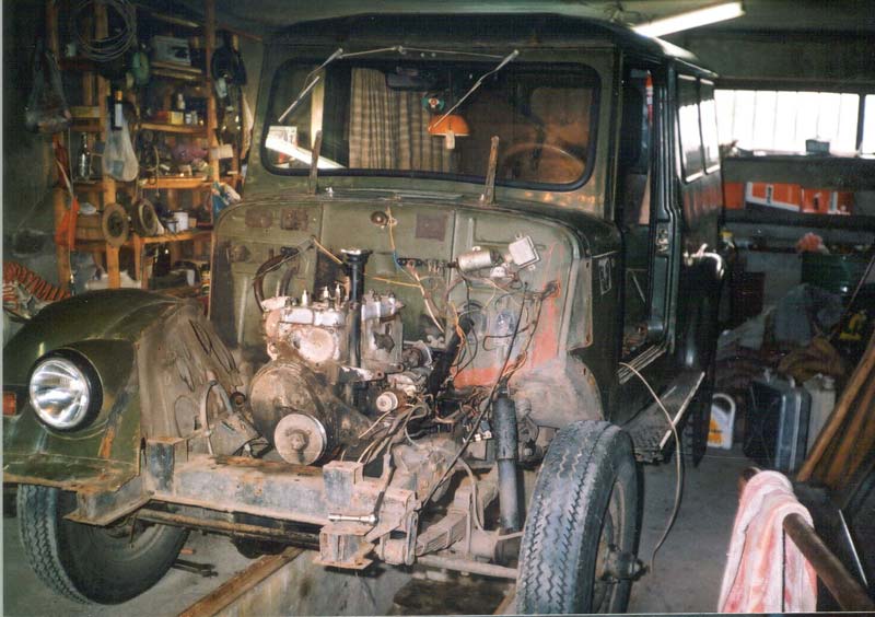

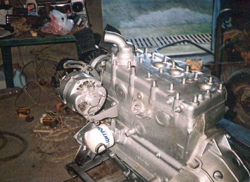

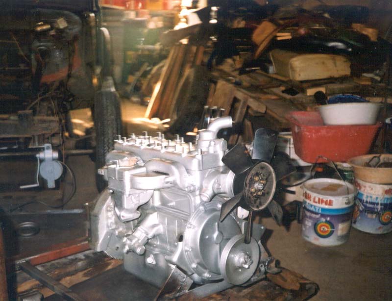

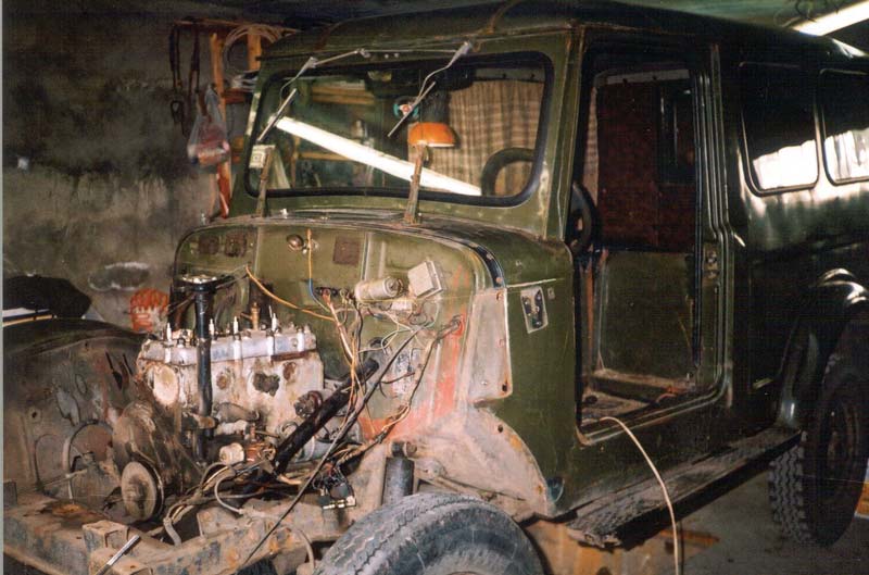

strangecar 947 Жалоба Опубликовано: 22 сентября 2006 Автор Ю.Ю.: Фотографии с этапами разборки моего газика. На фото двигателя можно увидить маслянный фильтр ВАЗ с переходником Ныссы, генератор ГАЗ 24, пластмассовый вентилятор охлаждения, Нысовский шкив коленвала. На фото машины хорошо видно как установлен телескопический амортизатор, на одной из фотографий на преднем плане кпп газ 69, за ней кпп м20 Победа с напольным рычагом переключения передач от газ 69, и дальше кпп м21 Волга, рядом раздатка газ69 и стартер на газ 69 со втягивающим реле, всё готово к установке. Цитата Поделиться сообщением Ссылка на сообщение Поделиться на других сайтах
