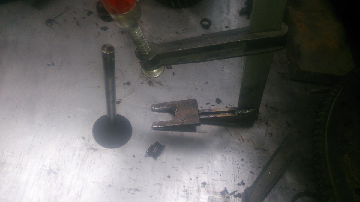

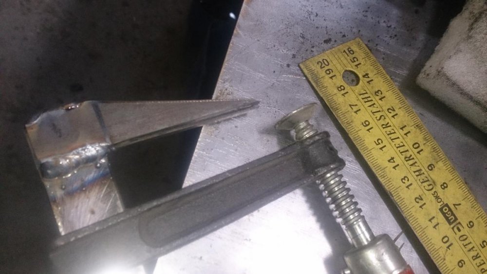

Рассухаривал с помощю гаечного ключа (типа рычаг с вилкой), деревянной вставки (опора для рычага), товарища (один из нас отжимал тарелку с пружиной, второй вынимал сухари) и такойто матери :-)
Сухарили с помощью самодельного прибамбаса: взяли скобу высотой примерно 16-19 см, с одной стороны приварили кольцо под тарелку, а с другой гайку под "выжимной болт". получилась струбцина, которая упираясь с одной стороны (где болт) в поверхность блока (через какую нибудь прокладку), а с другой стороны кольцом в тарелку, сжимает пружину. Сухарится таким прибамбасом легко в одиночку!
P.S. коллекторы и головка были сняты, поэтому не мешали.
