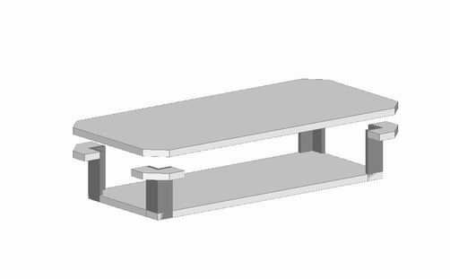

Хочу попробовать изготовить пресс формы бортов. Взять сталь, вырезать четыре детали и скрепить, как показано на прикрепленном эскизе. Для изготовления двух зеркальных (правого и левого) бортов, деталь №1 необходимо переставить на другую сторону детали №2. С номером 3 и 4 поступить так же. В деталях 1 и 3 сделать потайные отверстия с обеих сторон. В деталях 2 и 4 сделать отверстия с резьбой. Это позволит жёстко закрепить детали между собой, спрятав винты которыми всё будет крепиться. Затем нужно изготовить из швеллера короб с направляющими по углам, которые не дадут сместиться формам, и несколько перекладин сверху. Вместо пресса можно использовать гидравлический домкрат.
Критикуйте….

серийное производство мутить хочешь? может лучше форму на стеклопластик мутить?

Просто нехочу шпаклевать, шпаклёвка имеет свойство отваливаться и гниёт под ней. Вот и решил попробовать. А из стеклопластика нехочу. Так как нужно будет делать мощный каркас, иначе опасно. Вдруг кто въедет в бочину, тогда полный пипец.
А вот ещё один эскиз. Сюда кладётся форма, затем верхняя плита прикручивается к ушам на стойках. Между верхней плитой и формой ставится домкрат и потихоньку, равномерно выжимается.

Привет! Я недавно на Дискавери смотрел передачи про жестянщиков - все либо восстанавливают железо, либо "выколачивают" новое и подваривают. Мне кажется без заводских условий (стол, пресс - гидравлика на пару тонн и тд.) не сделать - от обычного домкрата железо будет "играть" - надо мощный и резкий удар - не зря на заводе детали штампуют, а не выжимают.
Лучше купить Хорошей дорогой шатлевки - не то что не отвалится, не отодрать (правда все зависит от опыта таких работ).

Не получится все равно! Домкратом - это не дело. Надо чтобы сверху 100-тонная масса с пресс-формой падала. А так жестянка вернется в свою форму

Сразу скажу - я не металлист-профессионал, но согласен с ABS'ом - ни домкрата, ни гидроподъёмника от "Фусы" явно не хватит. Вот если той Фусой поднять тяжеленный груз, а потом отпустить, и чтоб он со всей дури грохнул по пуансону - тогда что-то и получится.
А вот в книге Василия Захарченко и Ильи Туревского "Я строю автомобиль" (Москва, "Машиностроение", 1990) Рассказывалось, как отштамповал крышу своего автомобиля В. Милейко. Во дворе дома он из песка выложил "матрицу" (очень точно - без изъянов), сверху уложил лист железа, на дереве закрепил два охотничьих ружья, заряженных мелкой дробью. Удалил подальше всех людей и животных, зашёл за укрытие и дёрнул за верёвку, соединяющую все 4 спуска. Два дуплета сделали крышу, похожую на "Волговскую" (имею в виду ГАЗ-21).

Даже если домкрат или пресс 500 тонный, жестянка выпрямится обратно может и не полностью, но так как надо форму не примет. Весь эффект именно в этом: сверху тяжеленная масса с пресс-формой падает с бол. скоростью, чтобы жестянка "не поняла что к чему". Один знакомый хотел устроиться на Ульяновский автозавод...возить лес!!! Тк нижний штамп лежит на нескольких чурках. Через нек-рое время чурки изнашиваются(как старая киянка)и штампы получаются хреновые - они идут в запчасти

Не соглашусь. В у нас в таксопарке была бригада которая на самодельных матрицах и пуансонах делали передние крылья из нержавейки для Волги, для этих целей у них были 4 гидравлических 5 тонных домкрата. Из-за того что формы были самодельные радиусы получались плохо, они их потом дорихтовывали оправками и молотками. Но очередь к ним была на месяц вперед.

работая в НТЦ АВТОВАЗа в отделе доводки кузова много лет видел (и в том числе сам делал пару раз)как изготавливают кузовные детали на опытные автомобили: после выдавливания маломощным прессом - обязательно доработка выколачиванием всех радиусов на оснастке.
и это при том что качество опытных штампов очень высокое.
так что что-то типа излома получится - но точное повторение формы борта - только с выколоткой и последующей рихтовкой.
