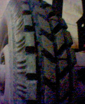

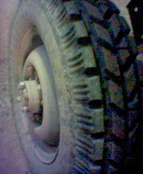

Привет коллегам! Не так давно приобрел Газ-69А резина на нем стояла тракторная что стоит на передке, с четырьмя продольными полосами, в грязь вообще никакая, с финансами туговато, пришлось колдовать и вот что получилось с помощью ножа. Теперь по грязи идет неплохо._________9_.jpg _________1_.jpg _________11_.jpg

Да просто резина эластичная, и нож поострее наточил. Сынок держал, а я резал.:rolleyes:

Нож должен быть с узким лезвием, при вертикальном надрезе сразу поварачиваешь лезвие ножа в горизонтальное, предворительно смочив нож водой или маслом.

Сельхоз шина 6,50х16 ставится на трактора Т-16, Т-25..., сеялки, культиваторы. По всей окружности четыре сплошных беговых дорожек. Дорогу держит нормально, но ясно что не MICHELIN. По скорости: езжу не более 80 км/ч, проблем нет. т.к двигатель, коробка, раздатка и мосты родные.

Привет Fritz. Как я по-моему уже говорил на один скат я потратил максимум час. Резал быстро, сильно не старался, думал не получится, но вродибы получилось не плохо.В остальные скаты вкладывал усилие и терпение, но по времени вышло одинаково. :P
