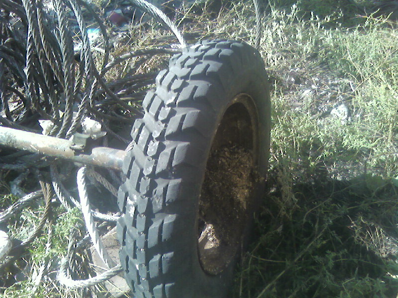

А кто подскажет по вот этому экземпляру. Рисунок почти родной, но явно грузовая R-20 вроде. Друг нашел и сфоткал телефоном для меня(видел Я-13)
