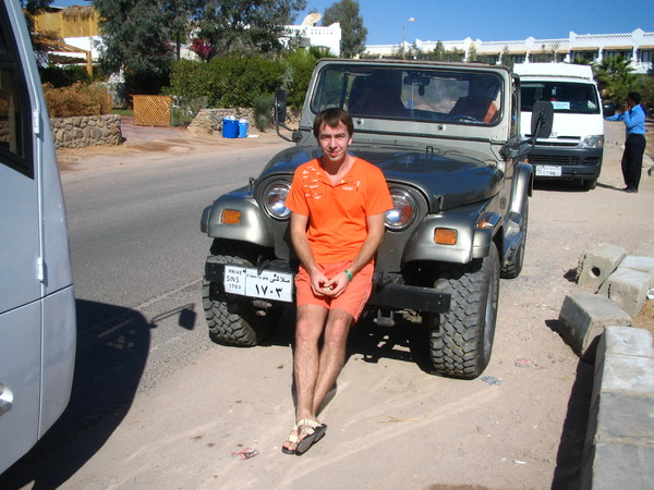

Помнится числа 30.7.2008, 9:58 , писал про стиль интерьера Jeep Wrangler, где применялись замки на капот именно такого же типа как и у нас. Так вот после поездки в Египет остались фото. Вот и остаются размышления на тему кто у кого содрал систему запирания капота :))
P.S. Эта машинка была хозяина кальянной, на караловом пляже Шарм Эль Шейха. Видимо их минталитет воровство не подразумевает..
