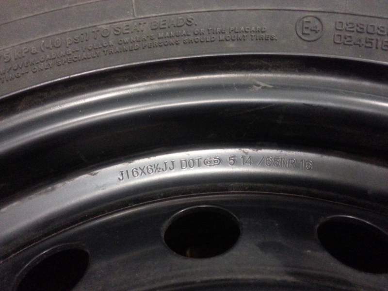

Добрый день всем мастерам и специалистам в отличие от меня наездника. Прочитал всю тему. Авто ГАЗ 69. Все родное. Родные диски и резину жалко использовать в повседневной жизни, хочется повыпендриватся на встречах клуба. Дайте нормальные размеры диска и резины, но только диаметром 16 (15 не хочу), чтобы ничего не цепляло. Заранее спасибо.image(2).jpeg

Добрый день всем мастерам и специалистам в отличие от меня наездника. Прочитал всю тему. Авто ГАЗ 69. Все родное. Родные диски и резину жалко использовать в повседневной жизни, хочется повыпендриватся на встречах клуба. Дайте нормальные размеры диска и резины, но только диаметром 16 (15 не хочу), чтобы ничего не цепляло. Заранее спасибо.attachicon.gifimage(2).jpeg
...опять ДАЙТЕ!
Детский сад...
...ну, НАТЕ : http://www.gaz69.ru/...kolesa-i-diski/

Подбирать диски  "по фотографии"... ?
И вам подобрать? Ну, так давайте фото... мы тут экстрасенсы!  :victory:
Подобрать... по определению "ГАЗ-69. Все родное."... - какого года машина? ...и все ли там родное?
...подбирать диски  и резину "нормальные, диаметром 16... чтоб ничего не цепляло"...
НОРМАЛЬНЫЕ... ЭТО КАКИЕ ? Широкие? Узкие? Высокие? Грязевые? Крутые?
P.S. Между нами, девочками: штатные диски и шины... как раз таки на 16! И ничего не цепляют!
Или нам нужно что-то нештатное? Тогда пишите: на сколько больше ( выше, шире.. ) штатных  колес будут ваши "лапти". От "латей" - выбираем диски. Потом увидим ( скорее всего уже на машине...) -  цепляет, не цепляет... торчит, не торчит.
 100%  совместимость ( особенно по фотографии...) колес и машины вам никто не даст!
 P.P.S.  Для малых деток... НАТЕ! ЧИТАЙТЕ: http://www.gaz69.ru/...-mozhno-stavit/ ,  http://www.gaz69.ru/...ki-ot-uaz-3162/
