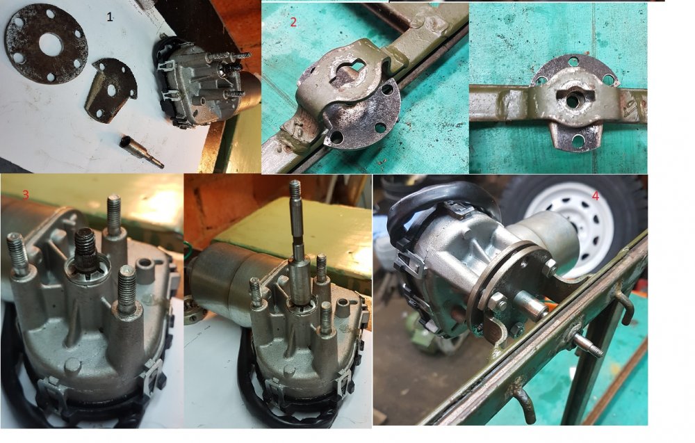

Я поставил УАЗкин целиком в сборе с тягами. Переделок на пол-часа работы. Мотор с редуктором встает штатно. Под выводы поводков надо рассверлить отверстия. Внутренние кронштейны уже не используются. Тяги укоротил примерно на 1 см каждую. Отверстия в них пересверлил. Там достаточно плоской части тяг для этого.
Мотор имеет две скорости за счет добавочного сопротивления, но нет выключателя на редукторе и концевого выключателя. Но у меня стоит москвичевский выключатель с возможностью включения омывателя.
Фото есть в альбоме.

Как обещал, выкладываю результат. Правая сторона панели. После и до.
