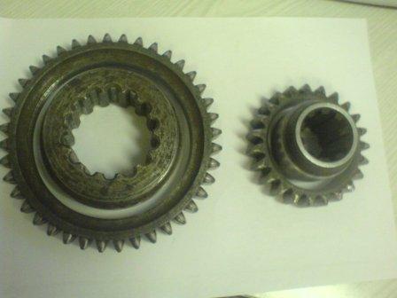

А по какой технологии делать собралсо?Мне на ниву суперпонижайку делали срезая зубья со штатных шестерен и потом наваривали вновь изготовленые венцы,с другим количеством зубьев.Цельные шестерни делать дорого,дохрена в утиль уходит.
Ща отдал шестерни на завод,была задумка тоже по такой технологии сделать с перевенцовкой.Но вроде есть возможность целиковые выпилить.Еще планирую на ведущюю шестерню венец дополнительный прессануть,от уазовской раздатки.Для привода КОМ,у ГАЗ-46 подглядел как эта шестерня устроена.
Посчитать не сложно,зная модуль,кол-во зубов,межосевое расстояние.
Венцы для РК нивы,перед опрессовкой и обваркой.
