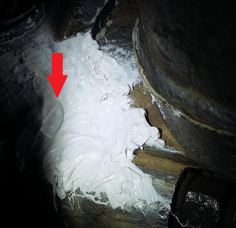

#25 Mr.Fix
Mr.Fix
  • 781 сообщений
  • Город:Бугульма
Отправлено 07 Ноябрь 2015 - 00:06
Скорее всего течет из под прокладки корпуса термостата...
Дык я ево вроде как и не трогал вовсе.
Вот, отметил красным откуда подтекает:
ГАЗ-69А: УМЗ-417, АТЭ-2, КПП и РК "родня", мосты с редукторами ГАЗ-21, кабриолет.
#26 gazonchik1969
gazonchik1969
  • 1 687 сообщений
  • Город:Комаягуа
  • Интересы:Охота
Отправлено 07 Ноябрь 2015 - 06:58
Вообще-то по "мурзилке" - 8-9 кгс.м .
Я тяну на 10.
7-8 - это затяжка шатунных гаек.
хор. ПрГБЦ и на 7 не бежит. нехор. - хоть истянись. тяну до "останова" и потом исшо единичку. за 20(с гаком)) годов - не припомню "срывов"(при сборке)
#27 gazonchik1969
gazonchik1969
  • 1 687 сообщений
  • Город:Комаягуа
  • Интересы:Охота
Отправлено 07 Ноябрь 2015 - 07:20
,протяжка - рано
первую протяжку делаю погодя...часок - денёк(в зависимости от обстоятельств ремонта).вторую после нагрева - остывания. третью опосля недельного пробега. усадка требует времени...и СВОЕВРЕМЕННОЙ подтяжки.
#28 gazonchik1969
gazonchik1969
  • 1 687 сообщений
  • Город:Комаягуа
  • Интересы:Охота
Отправлено 07 Ноябрь 2015 - 07:30
тут течь через неровность, або - трещинку. неровность - общее или местное утолщение прокладки. трещинка - визуальный осмотр. кста при утолщении пр -ки момент затяжки сбавь до "останова". перетяг тут особо вреден(выдавливание)
#29 Mr.Fix
Mr.Fix
  • 781 сообщений
  • Город:Бугульма
Отправлено 07 Ноябрь 2015 - 21:26
Протяну после выходных.
Прокладка уже вторая, нет на ней утолщений. Да и динамометрическим ключом туда особо-то и не подлезть.
Второй день пока на воде езжу. Вроде как "заиливается". Боюсь на тосоле - побежит.

#31 gazonchik1969
gazonchik1969
  • 1 687 сообщений
  • Город:Комаягуа
  • Интересы:Охота
Отправлено 07 Ноябрь 2015 - 22:01
"местное утолщение" - не диагноз,однако, способ излечения(промажь герметиком тока место течи)
Сообщение отредактировал gazonchik1969: 07 Ноябрь 2015 - 22:03

#33 Mr.Fix
Mr.Fix
  • 781 сообщений
  • Город:Бугульма
Отправлено 07 Ноябрь 2015 - 22:34
...промажь герметиком тока место течи.
Так и "наляпал" сверху в сердцах. Вроде как не бежало сегодня днем, пока ездил. Завтра гляну на "остывшей" машине.
#34 Mr.Fix
Mr.Fix
  • 781 сообщений
  • Город:Бугульма
Отправлено 15 Ноябрь 2015 - 22:47
Так и "наляпал" сверху в сердцах...
Еще пару раз нанес слой за слоем. На воде вроде не "слезилась".
Залил тосол... Почему слеза прозрачная, тосол то вроде как синий.
Сообщение отредактировал Mr.Fix: 15 Ноябрь 2015 - 22:48
