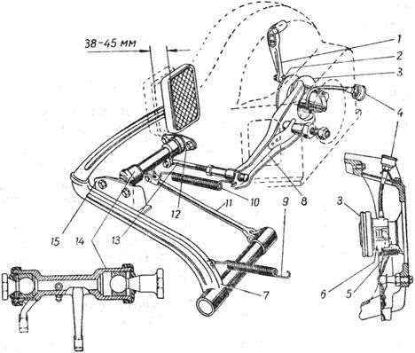

Почему педали проваливаются? Нажимаешь сцепление или тормоз они вместе "уходят" возврата нет? Приходится ногой их возвращать. Это когда перегонял заметил. Открыл главный тормозной, что под полом. Жидкость до верху. В чем причина?

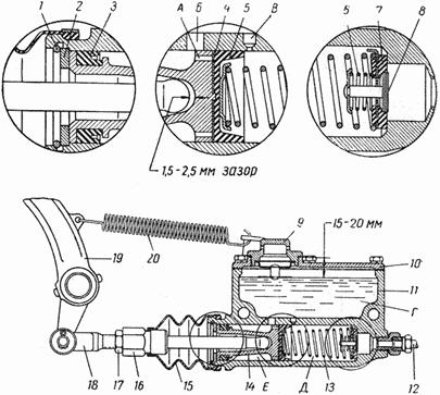

Вот посмотри на схемы привода тормозов и сцепления:
В приводе сцепления есть пружинки 9 и 10, а в приводе тормозов - 20 и 13.
Вот у тебя, мне так кажется, пружинок 20 и 9 наверное просто нет :lol:
Вобщем, проверь их и, наверное, все после этого заработает....

Спасибо! Я распечатал. С Собой домой возьму когда домой поеду. Пружины проверю обязательно. Тем более, что мне тоже так казалось, что пружин там нет. А может и вылетели при буксировке. А старую тормозуху я слил, манжеты поменял. Прокачал. Все таки импортную лучше залить. Я нашу РОС ДОТ заливал. Ну домой приеду займусь всем этим капитально! :)

Если при нажатии на любую из педалей проваливаются обе - необходимо смазать ось, на которой крепятся педали (см. схему). у меня была такая фишка. Пришлось долго разрабатывать WD-40 до тех пор, пока педали не стали легко ходить. Потом нужно смазать привод моторным маслом.

А вот от чего взять новый ГТЦ чтобы пдошёл? Ремкомплекты- дерьмо страшное не помогают, наверное весь ГТЦ надоменятью

1. ГТЦ от ГАЗ-69 и ГАЗ-51/52 отличаются только корпусом. Соответственно, ремкомплекты у них одинаковые.

При не отходе педалей возможно засорение в ГТЦ обратного отверствия (как точно называется не знаю). Если смотреть в цилиндр там две дырки, одна которая засывает жидкость при нажатии на тормоз, а другая через которую при отпускании педали возвращается жидкость обратно в корпус-бачок. Так вот эту вторую дырку надо легонько почистить стальной проволочкой - возможно она забилась.
