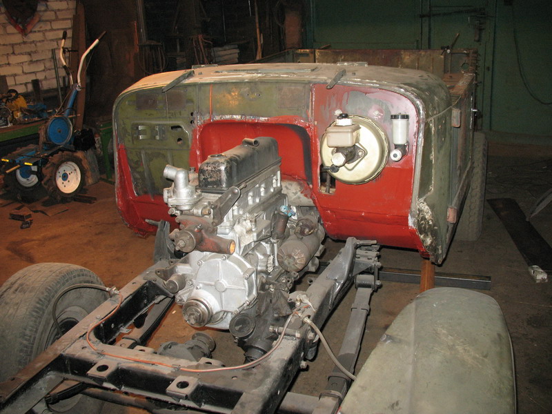

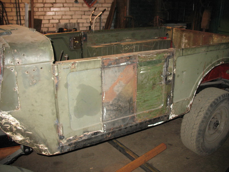

Как обещал,процесс ремонта моего "Козлика",на всемирное обсуждение.
Остальные фоты в альбоме.

А кузов под уазкину раму удлинён или с какой целью?

Рассмотрев старую раму,пришли к выводу,нужна другая рама.Куплена рам 469 УАЗа,отпескоструена,покрашена.Начали лепить колеса по крыльям не попадают так называемая разность баз.
Решено разрезать кузов в районе дверей и удленнить на 8 см.

А почему кузов резал, а не базу на уазовской раме укоротил?
А вообще кто-нибудь базу на уазкиной раме укорачивал?

Хороший вопрос. Тагда возникли бы другие проблемы,крепление рессор,амартизаторов,кардан,геометрия(перекос заднего моста). А машинка с переносом заднего моста по адресу. http://bryanskauto.narod.ru/gaz69.html
