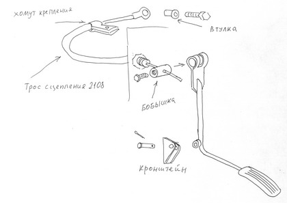

помогите.. где можно найти инфу о переделке педали газа на тросовый привод. у меня карб жигулевский -я доволен как он работает ,а движок от волги.но педаль газа очень тугая- нога затекает :(
Смотри вот тут
Я сам делал по этому ВОТ !!!!

Делал так, пруток D10, пара втулок, немного сварки, резинка от педали "ниссан",
пол дня работы и ЩАСЬЕЕЕ!!!! :D

карбюратор дааз 2107. работает на много лучше своего-движок более резво реагирует на нажатие педали газа. но из-за того ,что привод педали на тягах иногда залипает на больших оборотах.(педаль неправильно установлена-моя ошибка. что только не делал не помогло-педаль от газ-24 очень тугая). расход около 16л на 100 в городе . на трассе 14 все равно жрет.движок коробка и мост от газ-24, колеса большие 265/ 70р 16. может еще потому много жрет,что мотор недавно перебрал-все новое,пока обкатку не прошел-тугой .если смогу уменьшить до 14 в городе буду очень доволен. а так набирает 120 без проблем, тока аэродинамика дает осебе знать-смотри мой альбом. спасибо еще раз за совет
карбюратор подогнал так , как это описывалось в /за рулем/. если надо скину фотки потом

мотор 414 с 417 головой , после капремонта установил карб от 8-ки старый привод от газа выбросил на-й и забыл как страшный сон ,установил педаль и привод от тойоты- каролы / достался на шару/и теперь полное счастье. Да + часа 2 калдовства.
