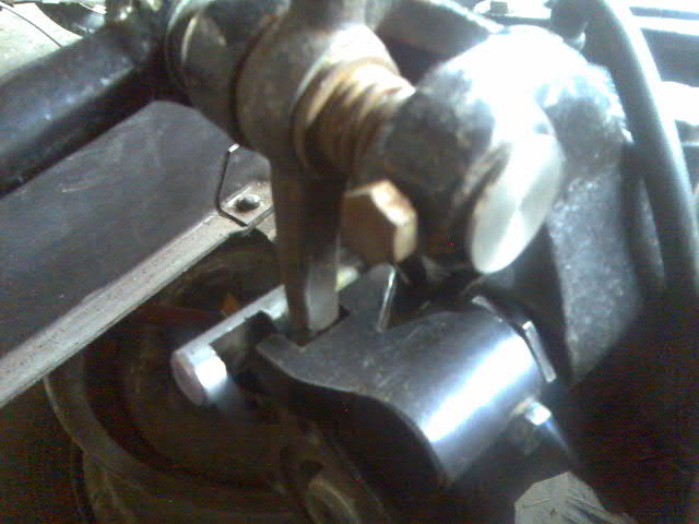

ГАЗик преобрел почти случайно рама икузов 5баллов остальное :( ...Короче на лом.Востановление не риально но чтото сделать (и не хуже) желанице есть!!! ;) Начал с раздатки.Нашол родную но дохлую,перебрал потроха а вот ручечки смутили.Шибко уж сложновато и вроде не надежно!!!Подумал и переделал малеха.Вроде как по уму получилось ;) Хочу поделитса но с КОМПОМ особо не дружу! Третий вечер пытаюсь скинуть фотки! Вроде получилось!?Но не уверен- а на словах тяжковато пояснить.

Красивое решение. Несложное ( вроде) . А зачем? Для дебилов - ньювнедорожников ( ни в коей мере не хочу задеть новичков - энтузиастов " внедорожного дела". Любому  нормальному человеку "интуитивно понятнее" два рычага - один "для включения переднего моста" ( иль его блокировки - типа на Ниве, простите за сумбур) , другой - " повышенная/пониженная".  Зачем гламур ценой усложнения приводной механики, а, значит, - снижения надёжности?...

Очень неплохо придумано. тоже хочу сделать один рычаг, но буду его выводить ближе к панели, так как по планам впереди будет цельный диван, как на 21-волге. Потому буду использовать тросовые кулисы от японского переключения кпп. Там один рычаг двумя мощными тросиками коммандует. Рычаг вправо - передок, вправо и назад - перед с пониженой.
Ну нащот усложнения ! Получилось вроде проще заводского(деталей меньше).Для чайников попроще-вначале передний мост(кстати есть задумка объединить эту функцию с автомматической блокировкой полуосей-если выйдет поделюсь.Ато нелепо перед каждой лужей с ключами бегать- либо бензинчик лишний палить) а после -понижайка.Следущее- на моей раздатке шибко была разбита оська ручек и потеря контакта между ручкой и пазом штока раздатки была просто делом времени,а здесь сие исключаетса-просто ручке некуда выскакивать.И одна ручка в салоне проще!!!НО глубачайшее извенение перед реставраторами! :blink:
Прикольно ;) НО если будеш оставлять (обрубки)родных ручек,перестраховатса от потери контакта можно установив между штоками пластину металла(один из вариантов)УСПЕХОВ! Р.S.Ну и монстрика ты задумал!!! Ищи простых решений! ;)

Интересная штучка, мне особенно она интересна в связи с утерей одного из рычагов.. подскажи есть ли чертежики или фотографии еще данного приспособления.
