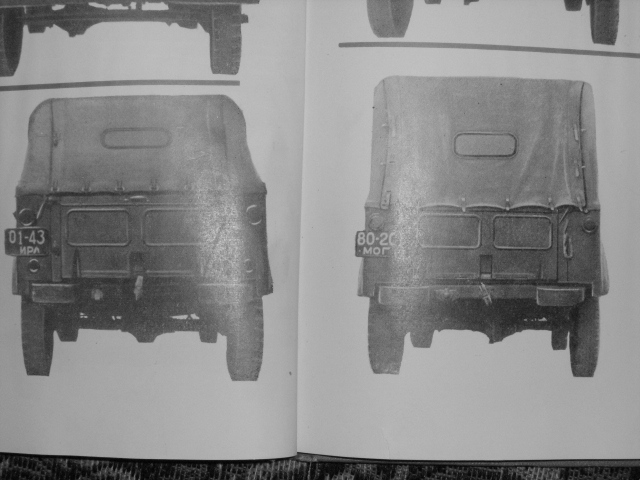

[quote name='PSSerge' date='21.10.2008, 6:53' post='122672']
точно знаю -у аннушки отсутствуют крючки-проушины под тент на верхней планке
Также установлены два резиновых отбойника в металлической окантовке для упора в задние бамперы и нет цепей.
За тему огромное спасибо.

В качестве иллюстрации огорчу Daniilа: по каталогу 1960 года в ГАЗ-69А нет отбойников, а есть цепи в чехлах.
