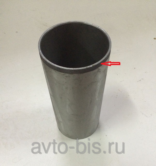

Непосредственно по теме: не нравятся мне гильзованные м20, почему: нижнего упора гильзы нет, только преднатяг.
#18 gaz69-68
gaz69-68
  • 161 сообщений
  • Город:Ульяновск (вторая родина Газика)
  • Интересы:Газ-69
Отправлено 22 Октябрь 2016 - 23:49
Фиксация гильзы вдоль оси - за буртик - вниз не дает уйти проточка в блоке, вверх - головка.
Что же еще фиксировать, остальное по диаметру - вполне достаточно.
А натяг обязателен, гильза сухая, нужна хорошая теплопередача блоку, только натяг ее обеспечит.
Сайт про мой газик: http://gaz69.big-e.ru
Тема про мой газик: http://www.gaz69.ru/...5-gv-ulianovsk/
#19 -vovan-
-vovan-
  • 401 сообщений
  • Город:Саратов
Отправлено 22 Октябрь 2016 - 23:51
только преднатяг в твоем больном воображении, упор у гильзы есть, и он верхний
Сообщение отредактировал -vovan-: 22 Октябрь 2016 - 23:52
#20 Гость_Юрий72_*
Гость_Юрий72_*
  • Guests
Отправлено 23 Октябрь 2016 - 00:04
Верхний, да, есть, в ГБЦ
Какая?
