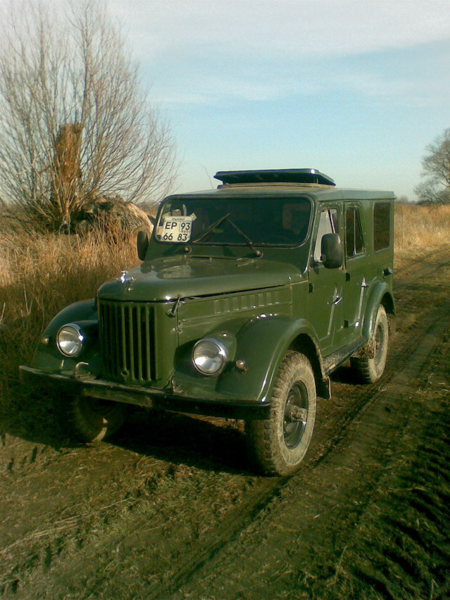

Всем привет,купил себе Друга,есть некоторые вопросы.Полез сегодня под заднее сиденье,посмотреть,где же все таки проходят пары в салон.К своему удивлению выкрутил какой то щуп.Нашел штуцер,из которого выходит шлангачка в начало заливной горловины.Короче я так ниче и не решил.Возникла идея,вывести под днище кузова эту дыхательную шлангачку .Это вопрос 1. Второй,у меня стоит воздушный фильтр маслянный в котором не предусмотрен подогрев входящего воздуха,что зимой актуально.Что посоветуете?
