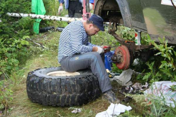

Мне что путать, я профессионально занимаюсь переоборудованием и подготовкой автомобилей. Через мою контору прошло уже более 50 автомобилей. Во-первых гражданская полуось в полтора раза толще военной. Во-вторых гр. цельная а военная состыкована путем шлицевых соединений. В- третьих, просто опыт очевидно показывает, что военные мосты (даже пусть они крепче будут) ломаются чаще чем гражданские. В- четвертых гр. полуось меняется за 6 минут, а военная за 1.5 часа, это при наличии опыта замены. Если кто то до сих пор смневается- приезжайте ко мне на базу, я специально коллекционирую всякие жуткости из разряда порванных запчастей. Так вот половина коллекции это подарки от военных мостов.
И последнее, 37 боггеры, 36 симаксы и выше- рвут любые мосты, им по херу какие они.
