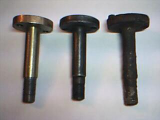

____________001.jpg справа-старый вынутый из рамы,в центре-родной новый,слева-переточенный 24-ки. На шляпке старого образовался конус. На самом деле она прямая,как и отверстие в раме.
Сегодня перетачивал передний палец задней рессоры. Донором был палец от 24. Токарь изматерился, палец цементирован!!! 2 часа резал резьбу!
