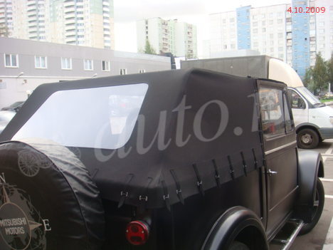

Киров-тент
5050 руб на 69
Вот только как у них с качеством... гар ты бы фотки выложил, как он сидит, где морщится + отчет по эксплуатации.
Сообщение отредактировал Lev: 29 Сентябрь 2009 - 10:59
#274 Василь
Василь
  • 139 сообщений
  • Город:Жуковский
Отправлено 29 Сентябрь 2009 - 12:20
Кировский тент на оригинальный каркас не налез - сзади он оказался на 10 см короче (натягивали с феном и даже с домкратом). По местам креплений всё совпало. Спереди он сделан без отверстий под крючки, железная окантовка для них идёт в комплекте. Чехлы надставок на рамки не налезают. Фотографии этого тента, но на самодельном каркасе в альбоме ashas'a.
