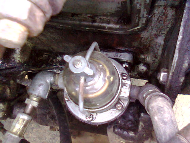

Если не трудно, мне кажется вы человек знающий. Отправлю Вам фото бензонасоса - подскажите на какой его можно заменить?
