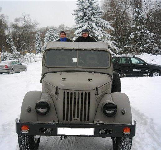

Моя первая зима на востановленном Газике !!! Я обожаю свой Газик Изображение Вчера по сугробам с двумя друзьями так оторвались слов нет одни эмоции и это на летней резине и без блокировок моста , И бЕЗ ПЕЧКИ Изображение и было реально жарко от наплыва эмоций
Видео : http://www.youtube.c...h?v=NYYw2TEI7zI
