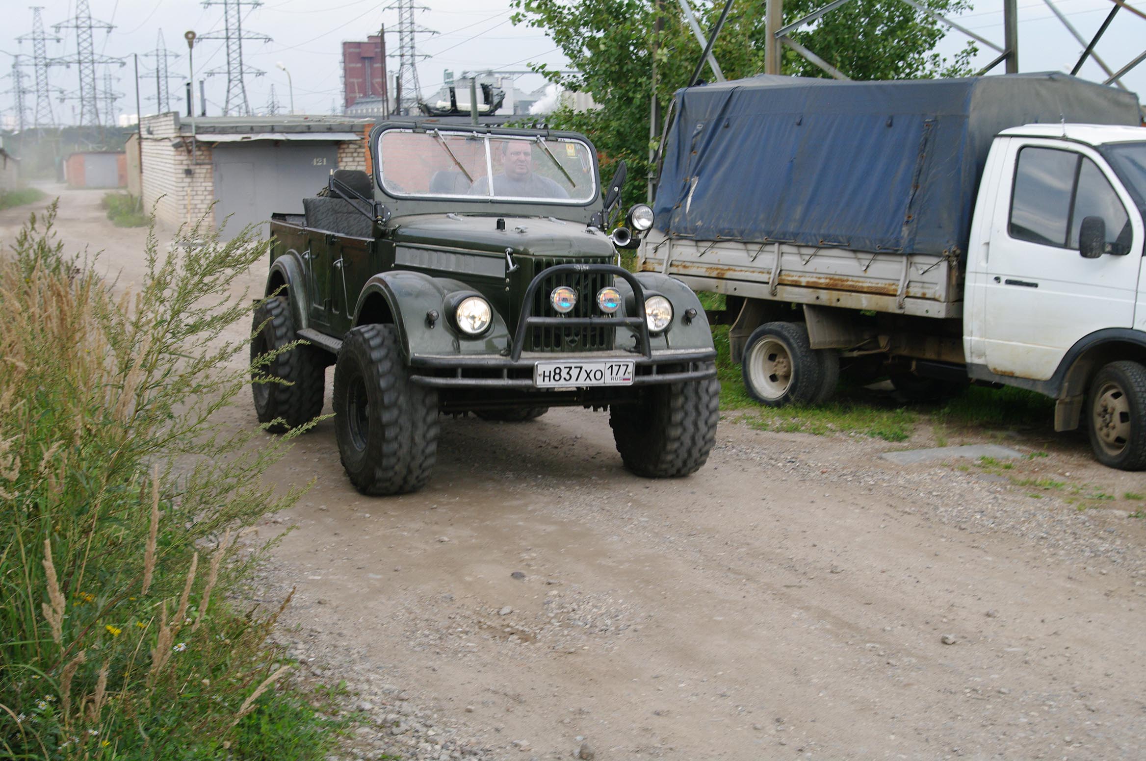

Закончил постройку газ 69а. Собирал с нуля, начал с новой рамы, мосты военные, двигатель 3 литра уаз, коробка-раздатка уаз, колёса 35 дюймов супер свампер, окрас - зелёный металлик ( делали друзья - рекомендую) вот собственно:

колеса решают ВСЕ!!! только на них и смотришь :D
Покраска металлик, а правый борт как после обстрела... чеж не выровняли то??? И передний бампер с дугой надо из трубы минимум в два раза толще! а то на фоне колес - как арматура смотрица..
для бездорожья ходов подвески маловато...колёса в арки будут упираться,а так всё здорово

Супер получилось очень даже !!!!!!! А что за диски ?
Поддерживаю. По- моему, имело смысл расширить арки ( до покраски) по типу " Газ 69 - болотник"( была такая опытная заводская машинка) - тупо разрезав крылья вдоль и вварив вставку.  Машинка бы и смотрелась погармоничнее, и забрызгивание  грязью уменьшилось здорово, и за арки сложнее резиной задеть... Всё равно в "родне" этому авто уже никогда и не бывать ( и не надо - здорово получилось)

имхо с колёсами перебор!

правый борт кстати ровный, это фотка такая получилась, ходов подвески действительно маловато, но кузов не лифтовался и серьги родные - буду ставить от газели и лифт капролоном. на мкаде разгонял до 100 км в час, засекал по спидометру рядом идущего авто - родной врёт безбожно, без гидрушника руль довольно тяжёлый( буду что то думать. ещё фотки:

+5, смотрица классно!
только ИМХО с калесами перебор, 33 более гармонично смотрелись бы..., но как говорица на вкус и цвет...
хотелось бы поподробнее по конструкции, по подвеске, по двиглу...
и потом вопрос:
...без гидрушника руль довольно тяжёлый( буду что то думать)...
я так понил двиг Уазкин(421) у них вродь есть штатное крепление насоса ГУРа, и вариантов установки ГУРа на 69-ку на форуме как грязи... в чём проблема установки?
а так классная тачка получилась... мне нравицца, молоток... скока приблезительно по баблу встало - если не секрет конешна :rolleyes:

Очень интересное решение с задней частью. Только не очень практичное. Зачем такие большие клыки на бампере если биться все равно будешь запаской каждый раз. Ну и подсветка номера явно расчитана на один выезд. НО КАЛИТКА ПРИКОЛЬНАЯ...

по деньгам всё не вспомню, так на вскидку рама 500, машина 1500, колёса 1400, движок 1500, коробка+раздатка 400, покраска 1000, мосты 700
на гидрушник уже сил не хватило, да и игрушку новую строю) как доделаю обязательно похвастаюсь

калитка покупалась в южном порту для нивы, а передний бампер от уаз, всё немного подрезалось

Машина зачетная получилась - респект!
А цены в долл? Рубли? Фунты? :rolleyes: :rolleyes:
Пара вопросов - от какой машины задние сидухи? Что там переделано?
Задние аморты - красные такие - они от какой машины?
Зеркала заднего вида от чего?
А где же дуги безопасности, да и ремни не помешали бы.
цены в долларах, задние сиденье от зубилв, амортизаторы от газели плаза, зеркало было на машине
ремни не предусмотрены заводом изготовителем
Очень, очень !!
Если "новая игрушка" -ГАЗ-69 или что-то подобное, то советы по
данной машине нецелесообразны, хотя можно с минимальными затратами доработать.
Например , съемные расширители колесных арок на 6- ти болтах М-6 с барашками. Грязь- одел, солнце- снял.
Зеркала и калитка немного уравновешивают размер колес, если на горизонтальную часть переднего бампера наложить металл. полосу ( прибавить массы бамперу).
Более толстую подножку, либо добавочную (это уже было).
По сиденьям , передним особенно, ничего не понятно, там что спинок нет вообще или они ниже лопаток ?
И не решена главная проблема ГАЗ 69 А, наличие багажника ни кому не нужного и минимальное расстояние для ног задних пассажиров, если пассажиры вообще не нужны, то зачем там сиденье ?

за советы спасибо, по сиденьям передние родные 69, багажник есть)), а игрушка новая уаз скорпион - корпорация защита такие строит и я попробовал)

...главная проблема ГАЗ 69 А, наличие багажника ни кому не нужного и минимальное расстояние для ног задних пассажиров...
насколькоя понимаю решение этой проблемы в А-шке сопряжено с удалением перегородок багажника, или хотябы их укорачиванием...
а там и с баком проблемы начнецца... кстати у Вас бак от чего стоит?
