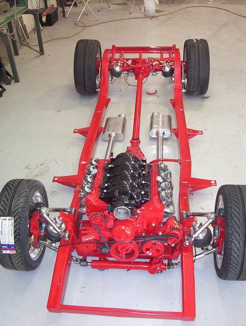

По моему переделать из УАЗовской проще. А из профиля тебе нужно два абсолютно идентичных профиля лонжеронов повторить, в этом деле главное старательно выпилить одинаковые сектора. Хотя делают же американцы для мускул каров.
