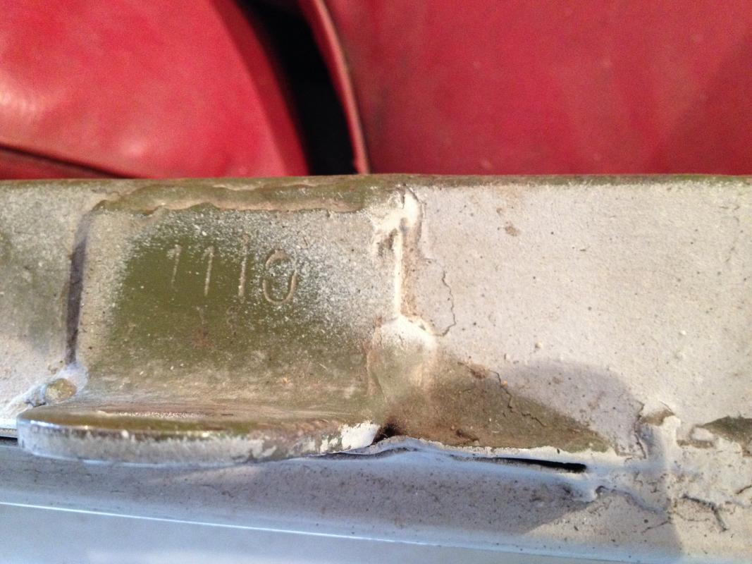

Доброго всем вечера! Подскажите пожалуйста!!!
А то я так что то и не понял как должно быть приварено ухо с номером кузова ГАЗ-69А
У газика который я собираюсь покупать вот так (фото)

#33 Smile2
Smile2
  • 1 253 сообщений
  • Имя:Влад
  • Город:Задонск
  • Интересы:Газ 69А 1970 г.в
    89ноль4два8881десять-Задонск
Отправлено 14 Апрель 2014 - 19:47
нормально приварено по-моему, тогда все так варилось

#38 Алексей Попович
Алексей Попович
  • 277 сообщений
  • Город:Ульяновск
Отправлено 15 Апрель 2014 - 01:01
Согласен с предыдущим оратором сварка завода, но обычно левый и правый шов почти одинаковы, в данном случае видимо был понедельник.
#39 supostat_su
supostat_su
    Любитель
  • PipPipPip
  • 63 сообщений
  • Город:Тюмень
Отправлено 15 Апрель 2014 - 10:29
Спасибо!
Буду надеятся что всё нормально будет при постановке в ГИБДД.
#40 Драйвер
Драйвер
  • 497 сообщений
  • Город:г.Москва,деревня Тушино
  • Интересы:Активный отдых на природе,побродить с ружьишкой по лесу,клею модельки
Отправлено 15 Апрель 2014 - 16:41
Спасибо!
Нормальная заводская сварка, все номерные уголки на Ашки так сварены :)
