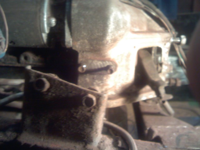

Прикрепленный файл  ___________.bmp   467,22К   111 Количество загрузок:
при установке М 20 на раму возникла такая вот проблемка: не хватает около 20 мм длины валику привода вкл сцепления-возможно переварен кронштейн на раме, т.е. смещен в сторону от оси рамы, до меня(под 21 двигатель???!!!)
буду признателен за фото или эскизик данного узла

У меня была такая же проблема. Расстояние было слишком велико. Я сделал все просто. Между креплением оси привода и кронштеном рамы на болты одел по 1 гайке, если правильно помню под ключ 19 мм и все собрал, с тех пор узел работает безотказно. При этом у меня стоял родной двигатель и никаких переделок не было. Возможно изначально должна стоять какая-то проставка, но она в ходе разграбления машины была потеряна.

Проставок там быть не должно.
При сборке-разборке (особенно на авторемонтных предприятиях) не всегда учитывают, что "Кронштейн валика выключения сцепления" и "Кронштейн валика выключения сцепления наружный" имеют разную длину.
Поэтому у кого-то может не хватить 20мм, а у кого-то валик встанет враспор.

У меня точно переварен-но вопрос просто смещен или еще и развернут..... Только вот теперь вопрос как он должен быть расположен(если смотреть сверху то кронштейн это как буква "П" с плечом 20 мм) если например мой развернуть на 180 град то и зазора не будет-это по фото видно...

Ничего не режь, не разворачивай и не вари.
Ещё раз прочти моё сообщение №3 и посмотри в моём фотоальбоме в разделе "Вид в ходе сборки".
Там на виде двигателя сверху виден весь узел подробно, видны даже добавленные мной втулки.
