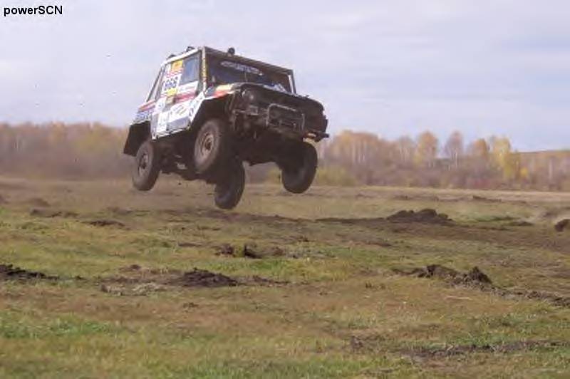

летающий унитаз :D
я так уазики называю,сбоку похож
как то странно летит, вроде в поле, прыгать негде
наверно с соседнего аэродрома на посадку идет :)
Поделиться этим сообщением
Ссылка на сообщение
Поделиться на других сайтах
flyingv    1
летающий унитаз :D
С трамплина :) Пепелац вообще серьезный :) борт 666
