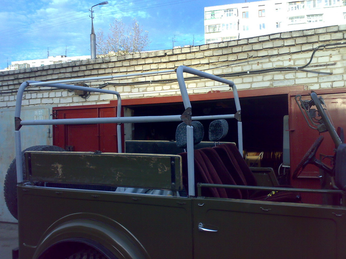

У меня тоже не влазил в гараж, наверно из-за своей лени, чтобы не снимать и одевать тент, я сделал вот так.
